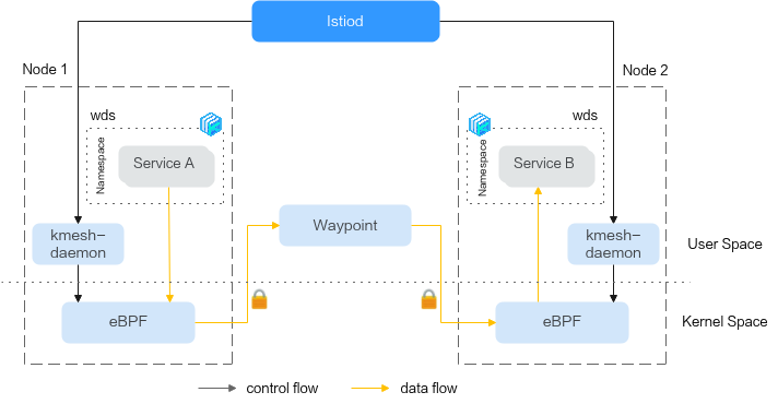

Kmesh是一个基于eBPF和可编程内核实现的高性能服务网格(Service Mesh)数据平面软件。通过将流量管理卸载到内核,Kmesh允许在网格内进行服务通信,而不需要经过代理软件,大大减少了流量转发路径,有效提升了服务访问的转发性能。

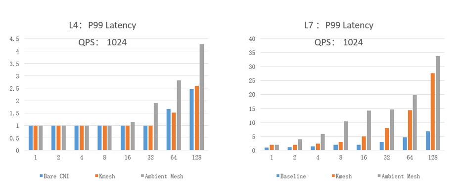

Kmesh的双引擎模式使用eBPF来拦截内核空间的流量,并部署Waypoint Proxy来处理复杂的L7流量管理,从而在内核空间(eBPF)和用户空间(Waypoint)之间分离L4和L7治理。与Istio的Ambient Mesh相比,它将延迟降低了30%。与内核原生模式相比,双引擎模式不需要内核增强,适用性更广。
