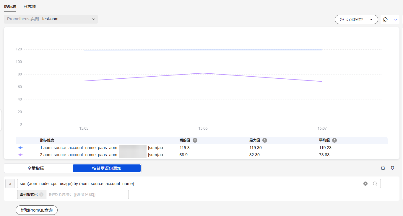

  1. 验证多账号聚合实例的指标是否接入。
    1. 在左侧导航栏选择“指标浏览”,在“Prometheus实例”下拉列表中选择步骤三配置的多账号聚合实例“test-aom”。
    2. 单击“交互模式”,选择一个指标并复制指标名称。例如此处选择“aom_node_cpu_usage”。
    3. 单击“按语法模式(PromQL)”,输入普罗表达式:sum(指标名称) by (aom_source_account_name),即可查看指标是否接入。例如此处输入:sum(aom_node_cpu_usage) by (aom_source_account_name)。
      图3 查看指标

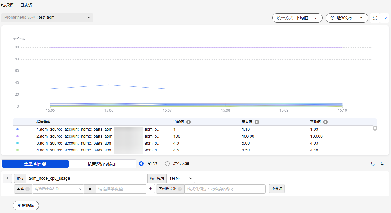

  2. 单击“交互模式”,选择需要监控的指标,即可查看该账号下的指标。如图4所示,选择指标“aom_node_cpu_usage”,即可在图表中实时监控“paas_apm”与“paas_aom”账号下该指标的指标值与趋势。
