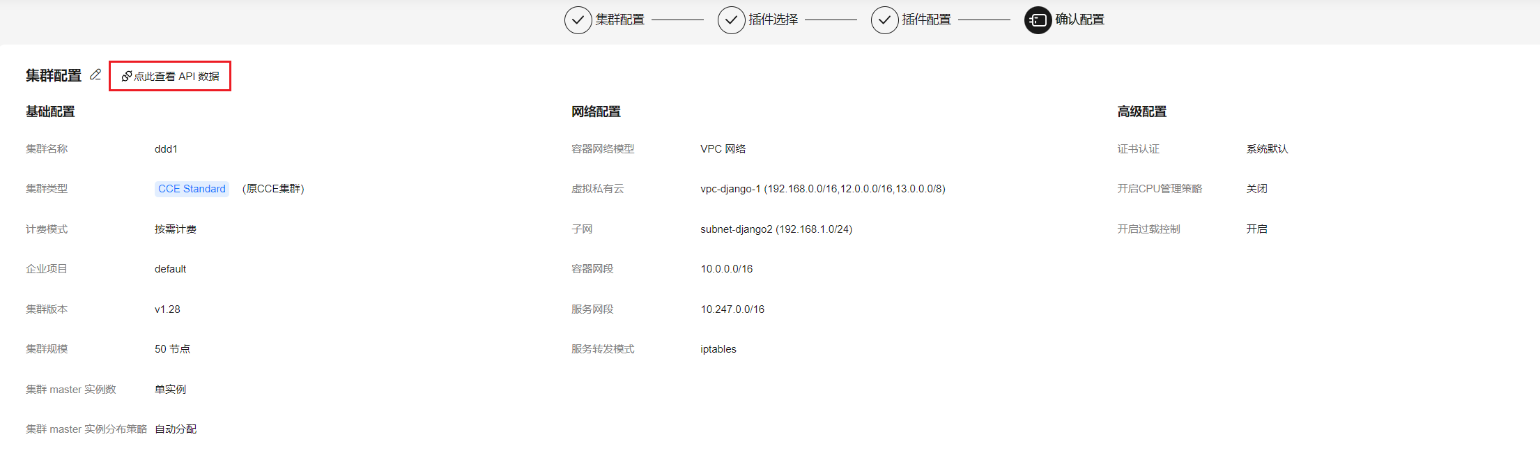

生成创建集群的API参数
  1. 登录CCE控制台。
  2. 在“集群管理”页面右上角单击“购买集群”。
  3. 参考购买Standard/Turbo集群,根据自身需求配置集群参数。
  4. 完成配置后,在“确认配置”页面,查看根据配置生成的API数据,您可以通过下载或复制进行使用。
    图1 生成创建集群的API参数
  5. 使用生成的API数据作为Body体,调用创建集群接口,详情请参见创建集群。

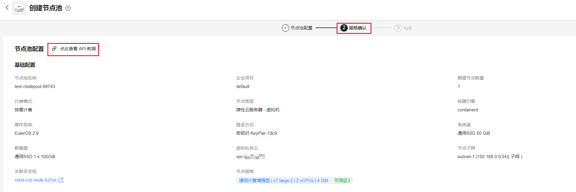

生成创建节点池/节点的API参数
  1. 登录CCE控制台。
  2. 在左侧导航栏中选择“集群管理”,单击要创建节点的集群进入集群控制台。
  3. 在集群控制台左侧导航栏中选择“节点管理”。
    • 创建节点池:参考创建节点池,根据自身需求配置节点池参数。
    • 创建节点:参考创建节点,根据自身需求配置节点参数。
  4. 完成配置后,在“规格确认”页面,查看根据配置生成的API数据,您可以通过下载或复制进行使用。
    图2 生成创建节点池/节点的API参数
  5. 使用生成的API数据作为Body体,调用创建节点池/节点接口,详情请参见创建节点池或创建节点。
