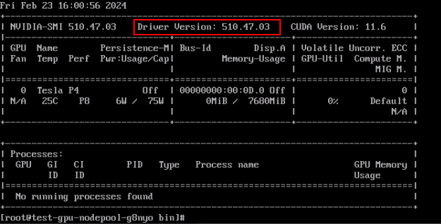

- 登录节点查看节点上实际的驱动版本。不同版本的CCE AI套件(NVIDIA GPU)插件使用不同的命令查询驱动,具体如下:
- 1.x.x版本执行命令为:
/opt/cloud/cce/nvidia/bin/nvidia-smi
- 2.0.0-2.5.3版本执行命令为:
/usr/local/nvidia/bin/nvidia-smi
- 2.5.4以上版本执行命令为:
nvidia-smi
回显结果如下,则说明驱动版本为510.47.03。

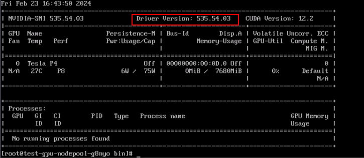

- 登录节点,查看节点上的驱动是否更新。
根据CCE AI套件(NVIDIA GPU)插件版本差异,查询驱动的命令分别如下:
- 1.x.x版本执行命令为:
- 2.5.4以上版本执行命令为:
nvidia-smi
