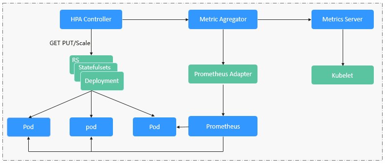

HPA主要流程如图1所示。
图1 HPA流程图
HPA的核心有如下2个部分:
  • 监控数据来源
    最早社区只提供基于CPU和Mem的HPA,随着应用越来越多搬迁到K8s上以及Prometheus的发展,开发者已经不满足于CPU和Memory,开发者需要应用自身的业务指标,或者是一些接入层的监控信息,例如:Load Balancer的QPS、网站的实时在线人数等。社区经过思考之后,定义了一套标准的Metrics API,通过聚合API对外提供服务。
    • metrics.k8s.io: 主要提供Pod和Node的CPU和Memory相关的监控指标。
    • custom.metrics.k8s.io: 主要提供Kubernetes Object相关的自定义监控指标。
    • external.metrics.k8s.io:指标来源外部,与任何的Kubernetes资源的指标无关。
  • 扩缩容决策算法
    HPA controller根据当前指标和期望指标来计算缩放比例,计算公式如下:
    期望实例数 = 向上取整[当前实例数 * ( 当前的指标值 / 目标值 )]
    例如当前的指标值是200m,目标值是100m,那么按照公式计算期望的实例数就会翻倍。那么在实际过程中,可能会遇到实例数值反复伸缩,导致集群震荡。为了保证稳定性,HPA controller从以下几个方面进行优化:
    • 冷却时间:在1.11版本以及之前的版本,社区引入了horizontal-pod-autoscaler-downscale-stabilization-window和horizontal-pod-autoScaler-upscale-stabilization-window这两个启动参数代表缩容冷却时间和扩容冷却时间,这样保证在冷却时间内,跳过扩缩容。1.14版本之后引入延迟队列,保存一段时间内每一次检测的决策建议,然后根据当前所有有效的决策建议来进行决策,从而保证期望的副本数尽量少地发生变更,保证稳定性。
    • 忍受度:可以看成一个缓冲区,当实例变化范围在忍受范围之内的话,保持原有的实例数不变。
      首先定义ratio = 当前的指标值 / 目标值
      当|ratio – 1.0| <= 忍受度时,则会忽略,跳过scale。
      当|ratio – 1.0| > 忍受度时, 就会根据之前的公式计算期望值。
      当前社区版本中默认值为0.1。

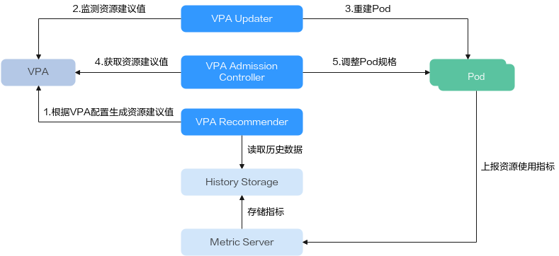

VPA工作原理
VPA主要包含三个组件:
  • VPA Recommender:根据历史数据给出Pod资源调整建议。
  • VPA Updater:对比建议值和当前值,不一致时重建Pod。
  • VPA Admission Controller:在Pod重建时将Pod的资源申请量修改为建议值。
图2 VPA工作流程
VPA生效的主要流程如下:
  1. 首先VPA Recommender组件会根据Pod的资源使用情况历史数据计算出Pod资源调整建议值。
  2. 然后VPA Updater对比Pod资源当前值与VPA建议值是否一致,如果需要调整则重建Pod。
  3. Pod发生重建时,VPA Admission Controller会进行拦截,并将VPA建议值调整为Pod的资源申请值。
