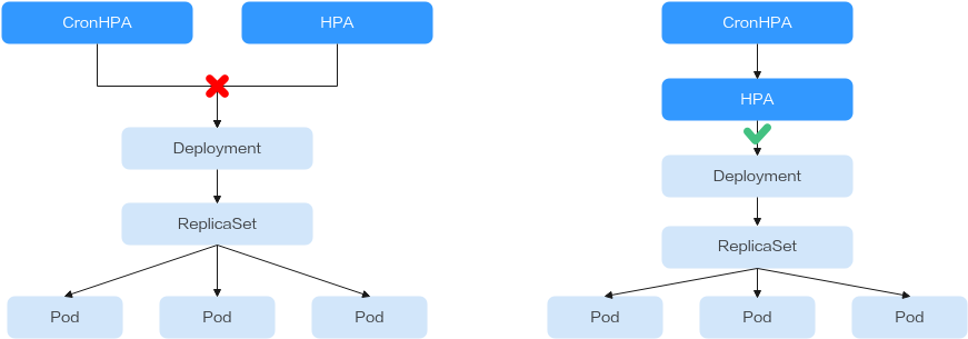

由于HPA与CronHPA均通过scaleTargetRef字段来获取伸缩对象,如果CronHPA和HPA同时设置Deployment为伸缩对象,两个伸缩策略相互独立,后执行的操作会覆盖先执行的操作,导致伸缩效果不符合预期,因此需避免这种情况发生。
在CronHPA与HPA共同使用时,CronHPA规则是在HPA策略的基础上生效的,CronHPA不会直接调整Deployment的副本数目,而是通过HPA来操作Deployment,因此了解以下参数可帮助您更好地理解其工作原理。

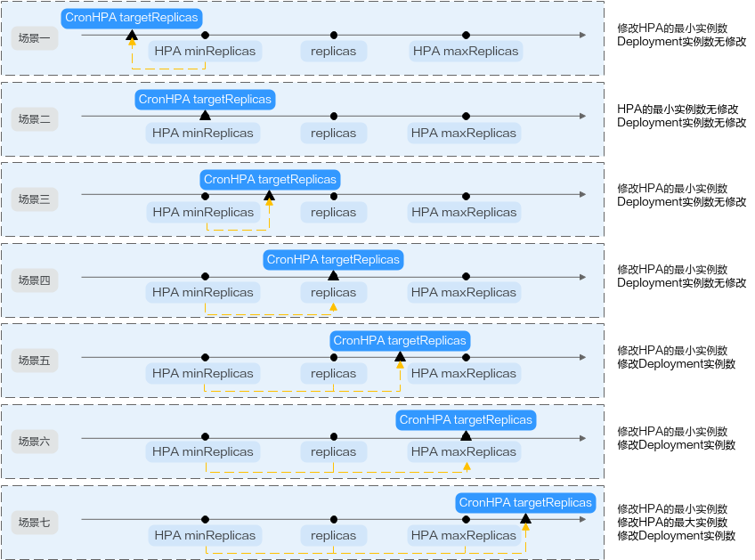

在CronHPA规则生效时,通过比较目标实例数(targetReplicas)与实际Deployment的实例数,并结合HPA的最小实例数或最大实例数的数值大小,来调整Deployment实例数的上下限值。
图1中为可能存在的扩缩容场景,如下表格以举例的形式说明了不同场景下CronHPA修改HPA的情况。
场景 |
场景说明 |
扩缩容条件 |
最终结果 |
操作说明 |
CronHPA目标实例数 (targetReplicas) |
Deployment实例数 (replicas) |
HPA实例数上下限 (minReplicas / maxReplicas) |
场景一 |
targetReplicas < minReplicas ≤ replicas ≤ maxReplicas |
4 |
5 |
5/10 |
HPA: 4/10 Deployment: 5 |
CronHPA目标实例数低于HPA最小实例数(minReplicas)时:
场景二 |
targetReplicas = minReplicas ≤ replicas ≤ maxReplicas |
5 |
6 |
5/10 |
HPA: 5/10 Deployment: 6 |
CronHPA目标实例数等于HPA最小实例数(minReplicas)时:
场景三 |
minReplicas < targetReplicas < replicas ≤ maxReplicas |
4 |
5 |
1/10 |
CronHPA目标实例数大于HPA最小实例数(minReplicas),小于Deployment实例数(replicas)时:
场景四 |
minReplicas < targetReplicas = replicas < maxReplicas |
5 |
5 |
1/10 |
HPA: 5/10 Deployment: 5 |
CronHPA目标实例数大于HPA最小实例数(minReplicas),等于Deployment实例数(replicas)时:
场景五 |
minReplicas ≤ replicas < targetReplicas < maxReplicas |
6 |
5 |
1/10 |
HPA: 6/10 Deployment: 6 |
CronHPA目标实例数大于Deployment实例数(replicas),小于HPA最大实例数(maxReplicas)时:
场景六 |
minReplicas ≤ replicas < targetReplicas = maxReplicas |
10 |
5 |
1/10 |
HPA: 10/10 Deployment: 10 |
CronHPA目标实例数大于Deployment实例数(replicas),等于HPA最大实例数(maxReplicas)时:
场景七 |
minReplicas ≤ replicas ≤ maxReplicas < targetReplicas |
11 |
5 |
5/10 |
HPA: 11/11 Deployment: 11 |
CronHPA目标实例数大于HPA最大实例数(maxReplicas)时:
