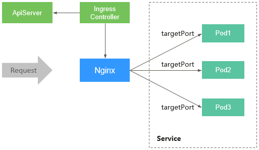

Nginx Ingress由资源对象Ingress、Ingress控制器、Nginx三部分组成,Ingress控制器用以将Ingress资源实例组装成Nginx配置文件(nginx.conf),并重新加载Nginx使变更的配置生效。当它监听到Service中Pod变化时通过动态变更的方式实现Nginx上游服务器组配置的变更,无须重新加载Nginx进程。工作原理如图1所示。
  • Ingress:一组基于域名或URL把请求转发到指定Service实例的访问规则,是Kubernetes的一种资源对象,Ingress实例被存储在对象存储服务etcd中,通过接口服务被实现增、删、改、查的操作。
  • Ingress控制器(Ingress Controller):用以实时监控资源对象Ingress、Service、End-point、Secret(主要是TLS证书和Key)、Node、ConfigMap的变化,自动对Nginx进行相应的操作。
  • Nginx:实现具体的应用层负载均衡及访问控制。
