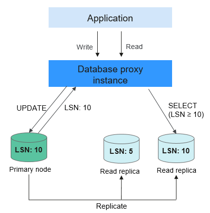

- Consistência da sessão
Para eliminar inconsistências de dados causadas por consistência eventual, a consistência da sessão é fornecida. A consistência da sessão garante que o resultado retornado por cada instrução SELECT em uma sessão seja os dados que foram atualizados após a última solicitação de gravação.
As instâncias de proxy registram o número de sequência de log (LSN) de cada nó e sessão. Quando os dados em uma sessão são atualizados, uma instância de proxy registra o LSN do nó primário como um LSN de sessão. Quando uma solicitação de leitura chega posteriormente, a instância de proxy compara o LSN de sessão com o LSN de cada nó e encaminha a solicitação para um nó cujo LSN seja pelo menos igual ao LSN de sessão. Isso garante a consistência da sessão.
Figura 1 Princípio da consistência da sessão
Na consistência da sessão, se houver latência de replicação significativa entre o nó primário e as réplicas de leitura e o LSN de cada réplica de leitura for menor que o LSN da sessão, as solicitações de operações de SELECT serão roteadas para o nó primário. Nesse caso, as cargas no nó primário são pesadas e o desempenho da instância sofre.
