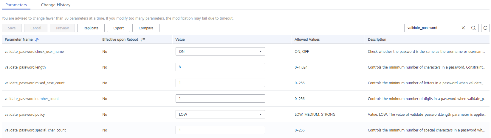

- Deve estar de acordo com os valores dos parâmetros validate_password. Para verificar os valores de parâmetro relacionados à senha, clique no nome de uma instância, escolha Parameters no painel de navegação e pesquise validate_password no canto superior direito da página.Figura 1 Verificar os parâmetros relacionados à senha
