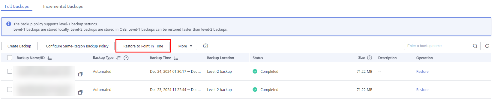

- No painel de navegação, escolha Backups. Na página exibida, clique em Restore to Point in Time.Figura 1 Restauração para um ponto no tempo

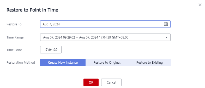

- Restauração do backup para uma nova instância de BD
- Defina Restoration Method como Create New Instance e clique em OK. Figura 2 Restauração para uma nova instância de BD
- Na página exibida, defina os parâmetros necessários e clique em Next.
- A região, o mecanismo de BD e a versão do mecanismo de BD são os mesmos da instância de BD original e não podem ser alterados.
- A porta padrão do banco de dados é 3306.
- Para sincronizar os parâmetros do banco de dados da instância de banco de dados original, selecione Original DB instance parameter template.
- Se a instância de banco de dados original for excluída, os parâmetros de banco de dados da instância de banco de dados original não poderão ser sincronizados usando backups.
- Quando você sincroniza os parâmetros do banco de dados da instância de banco de dados original, os parâmetros a seguir não podem ser sincronizados e você precisa modificá-los manualmente depois que a instância de banco de dados for restaurada.

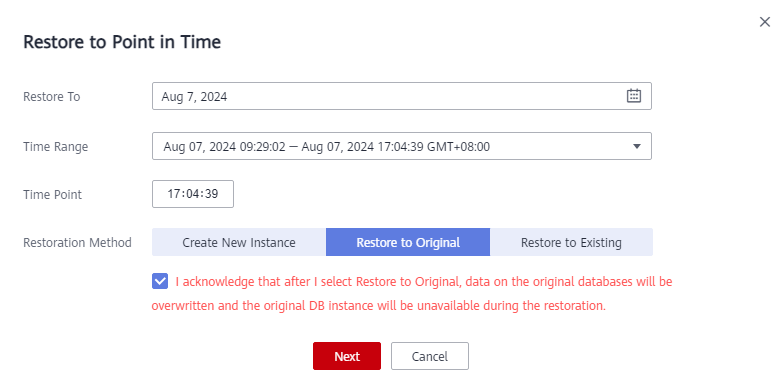

- Restauração do backup para a instância de BD original Figura 3 Restauração da instância original do banco de dados
- Defina Restoration Method como Restore to Original, marque a caixa de seleção de confirmação e clique em Next.
- Confirme os detalhes da tarefa e clique em OK.
Os dados da instância de BD original serão substituídos e a instância de BD original ficará indisponível durante a restauração.

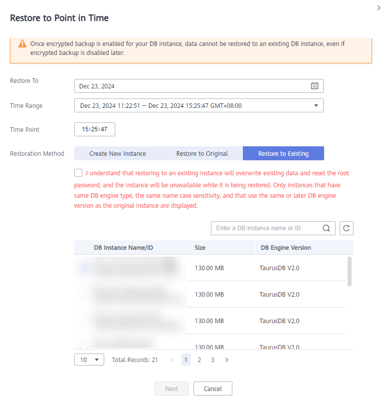

- Restauração do backup para uma instância de BD existente Figura 4 Restauração para uma instância de BD existente
- Defina Restoration Method como Restore to Existing, marque a caixa de seleção de confirmação e clique em Next.
- A restauração para uma instância de BD existente substituirá os dados e redefinirá a senha raiz. A instância de BD existente não está disponível durante a restauração. As instâncias de BD não serão exibidas a menos que tenham o mesmo tipo de mecanismo de BD, versão e diferenciação de maiúsculas e minúsculas do nome da tabela que a instância de BD original.
- A instância de banco de dados restaurada contém os dados e as informações de conta da instância de banco de dados original, mas não contém as configurações de parâmetro da instância de banco de dados original.
- Se a senha original da instância de banco de dados existente não puder ser usada para se conectar ao banco de dados após a restauração, você poderá redefinir a senha.
