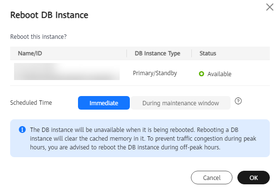

- Na caixa de diálogo Reboot DB Instance, defina Scheduled Time.Figura 1 Reinicialização de uma instância de BD
Tabela 1 Reinicialização de uma instância de BD Parâmetro
Descrição
Scheduled Time
Você pode reiniciar uma instância de BD imediatamente ou durante a janela de manutenção.
- Immediate: a instância de BD será reinicializada imediatamente.
- During maintenance window: a instância de BD será reinicializada durante uma janela de manutenção.
A janela de manutenção é 02:00–06:00 por padrão e você pode alterá-la conforme necessário. A alteração da janela de manutenção não afetará o tempo que já foi programado.
Uma tarefa de reinicialização configurada durante uma janela de manutenção atual não será executada até a próxima janela de manutenção.
- Clique em OK.
- Veja o progresso da reinicialização na página Task Center. Se o status da tarefa se tornar Completed e o status da instância se tornar Available, a instância de BD foi reinicializada com sucesso.
