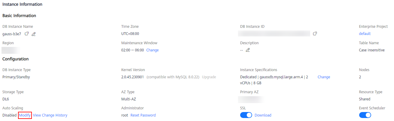

  4. Na página Instances, clique no nome da instância para acessar a página Basic Information.
  5. Na área Configuration, clique em Modify em Auto Scaling.
    Figura 1 Modificação de políticas de dimensionamento automático

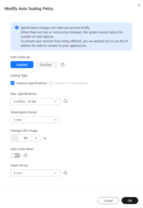

  6. Na caixa de diálogo exibida, defina os parâmetros necessários.
    Figura 2 Modificação da política de dimensionamento automático
    Tabela 2 Configuração de parâmetros
    Parâmetro
    Descrição do parâmetro
    Auto Scale-up
    Você pode ativá-lo ou desativá-lo conforme necessário.
    Scaling Type
    • Especificações da instância
    • Número de réplicas de leitura
    NOTA:
    • Você pode selecionar um ou mais tipos de dimensionamento.
    • As réplicas de leitura que são adicionadas ou excluídas automaticamente serão cobradas com base em uma base de pagamento por uso.
    • Se você desmarcar Number of read replicas para Scaling Type, os nós de pagamento por uso criados na instância atual serão excluídos automaticamente. Tenha cuidado ao realizar esta operação.
    • O saldo da conta deve ser suficiente, ou a ampliação das especificações ou a adição de réplicas de leitura podem falhar.
    • Depois que o Auto Scale-up é ativado, réplicas de leitura que são adicionadas automaticamente não podem ser promovidas a primárias.
    Observation Period
    • Depois que a ampliação automática estiver ativada, se o sistema observar algum aumento no uso médio da CPU acima do valor predefinido, ele atualizará as especificações ou adicionará réplicas de leitura com base no tráfego de leitura e gravação. O sistema entra em um período de silêncio após cada expansão.
    • O período mínimo de observação é de 5 minutos.
    Average CPU Usage
    Indica o limite para acionar um aumento automático de escala.
    Intervalo permitido: 50%–100%
    Max. Specifications
    Indica as especificações máximas após a ampliação automática final. As especificações só podem ser ampliadas gradualmente e o sistema entra no período de silêncio após cada aumento de escala.
    Max. Read Replicas
    Apenas uma réplica de leitura pode ser adicionada de cada vez.
    Replica Read Weight
    Se você ativou a separação de leitura/gravação, as novas réplicas de leitura serão automaticamente vinculadas à instância de proxy.
    Auto Scale-down
    NOTA:
    Uma vez que a redução automática é ativada, se o sistema observar um uso médio da CPU de 99% cai abaixo de 30% dentro do período de observação, ele gradualmente restaura a configuração original. O sistema entra em um período de silêncio após cada redução de escala.
    Silent Period
    O período de silêncio é o intervalo mínimo entre duas alterações (acionadas automaticamente ou manualmente), em que não podem ocorrer mais alterações.
