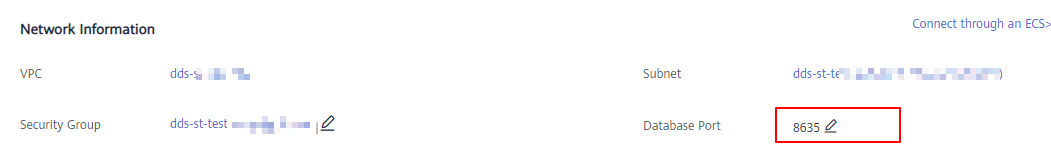

- Na área Network Information da página Basic Information, clique em
no campo Database Port para alterar a porta do banco de dados. Figura 1 Alteração de uma porta do banco de dados

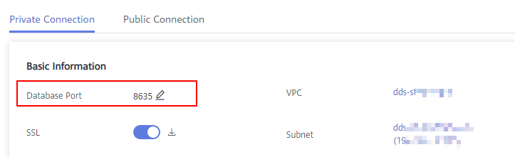

No painel de navegação à esquerda, escolha Connections e clique em
no campo Database Port na área Basic Information para alterar a porta do banco de dados.Figura 2 Alteração de uma porta do banco de dados
A porta do banco de dados varia de 2100 a 65535 (excluindo 12017 e 33071).
- Para enviar a alteração, clique em
. Este processo leva cerca de 1 a 5 minutos. - Para cancelar a alteração, clique em
- Veja o resultado da modificação.
