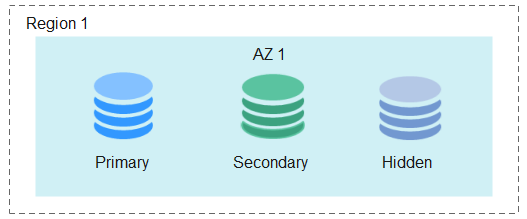

  • AZ única
    Se uma instância for implementada em uma única AZ, os nós primário, secundário e oculto da instância serão implementados na mesma AZ.
    Figura 1 Implementação de AZ única

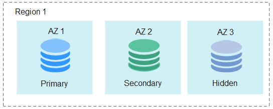

  • Várias AZs
    Se uma instância for implementada em várias AZs, os nós primário, secundário e oculto da instância serão implementados em três AZs diferentes para recuperação de desastres.
    Figura 2 Implementação de várias AZs
