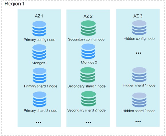

- Várias AZs
Os componentes de uma instância são implementados em três AZs diferentes para recuperação de desastres.
- Dois nós dds mongos são implementados respectivamente em duas AZs. Se um nó dds mongos for adicionado, ele será implementado na terceira AZ.
- Os nós de fragmento primário, secundário e oculto são implementados de forma aleatória e uniforme em três AZs.
Figura 1 Implementação de várias AZs
