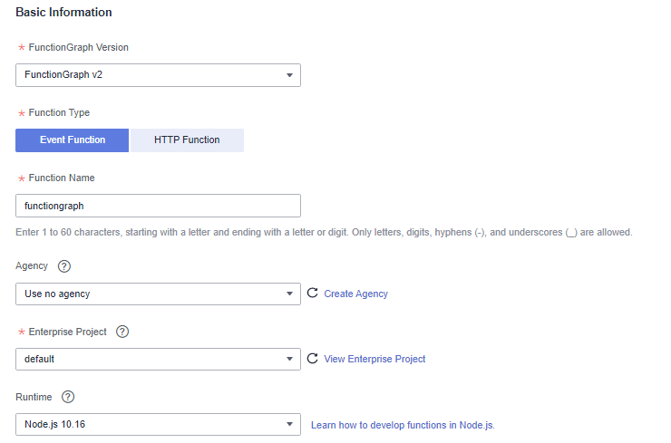

  3. Clique em Create from scratch e configure as informações da função consultando Tabela 1. Os parâmetros marcados com um asterisco (*) são obrigatórios.
    Figura 1 Criação de uma função a partir do zero
    Tabela 1 Informações básicas
    Parâmetro
    Descrição
    *FunctionGraph Version
    Selecione uma versão do FunctionGraph.
    • v1: hospeda funções orientadas a eventos em um contexto sem servidor.
    • FunctionGraph v2: um serviço de hospedagem de funções de última geração com a arquitetura YuanRong da Huawei .
    * Function Type
    Se você definir FunctionGraph Version para FunctionGraph v2, srá necessário selecionar um tipo de função.
    • Funções de evento: acionadas por gatilhos.
    • Funções HTTP: acionadas assim que as solicitações de HTTP são enviadas para as URL específicas.
      NOTA:
      • As funções HTTP não fazem distinção entre linguagens de programação. O manipulador deve ser definido no arquivo bootstrap. Você pode escrever diretamente o comando de inicialização e permitir o acesso pela porta 8000.
      • As funções HTTP suportam apenas gatilhos de APIG e APIC.
      • Para obter detalhes sobre como usar funções de HTTP, consulte Criação de uma função de HTTP.
    *Function Name
    Nome da função, que deve atender aos seguintes requisitos:
    • Consiste de 1 a 60 caracteres e pode conter letras, dígitos, hífens (-) e sublinhados (_).
    • Começa com uma letra e termina com uma letra ou dígito.
    Agency
    Uma agência é necessária se o FunctionGraph acessar outros serviços em nuvem. Para obter detalhes sobre como criar uma agência, consulte Configuração das permissões de agência.
    Nenhuma agência é necessária se o FunctionGraph não acessar nenhum serviço em nuvem.
    *Enterprise Project
    Selecione um projeto empresarial criado e adicione a função a ele. Por padrão, default é selecionado.
    NOTA:
    Se o EPS (Enterprise Project Management Service) não estiver ativado, esse parâmetro não estará disponível. Para obter detalhes, consulte Enabling an Enterprise Project.
    Runtime
    Selecione um runtime para compilar a função.
    AVISO:
    O CloudIDE é compatível apenas com Node.js, Python e PHP.
  4. Clique em Create Function. Na página de guia Code exibida, continue a configurar o código.

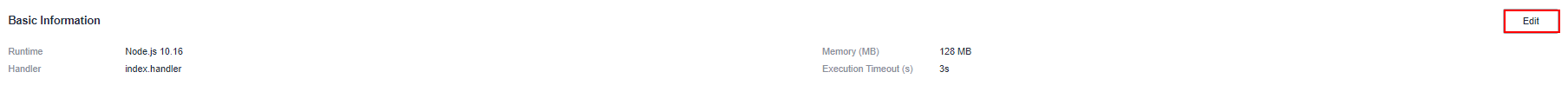

  2. Visualize informações básicas.
    Figura 4 mostra a memória padrão e o tempo limite de execução em cada tempo de execução. Você pode clicar em Edit para alternar para a página Basic Settings e modificar Handler, Memory (MB), e Execution Timeout (s) conforme necessário. Para mais detalhes, veja Configuração das configurações básicas.
    Figura 4 Edição de informações básicas
