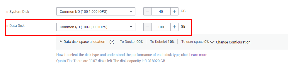

Item de verificação 4: se o espaço de disco do nó é insuficiente
Um disco de dados de 100 GB dedicado para o Docker é anexado ao novo nó. Se o espaço em disco de dados for insuficiente, a imagem não será extraída.
Se o evento de Kubernetes contiver as informações a seguir, o nó não terá espaço em disco para armazenar imagens. Você precisa limpar as imagens ou expandir a capacidade do disco.
Failed create pod sandbox: rpc error: code = Unknown desc = failed to create a sandbox for pod "nginx-6dc48bf8b6-l8xrw": Error response from daemon: mkdir xxxxx: no space left on device Execute o comando lvs para verificar o espaço em disco para armazenar imagens no nó.

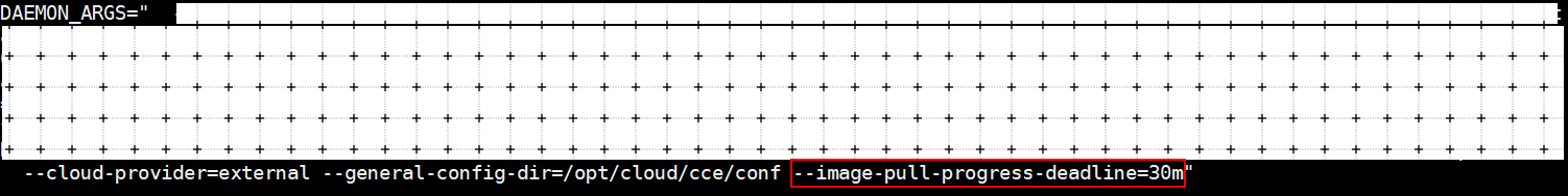

O valor padrão de image-pull-progress-deadline é 1 minuto. Se o progresso da extração da imagem não for atualizado dentro de 1 minuto, a extração da imagem será cancelada. Se o desempenho do nó for ruim ou o tamanho da imagem for muito grande, a imagem pode falhar ao ser extraída e a carga de trabalho pode falhar ao ser iniciada.
Solução
- (Recomendado) Método 1: faça logon no nó, execute o comando docker pull para extrair manualmente a imagem e verifique se imagePullPolicy da carga de trabalho é IfNotPresent (configuração de política padrão). Nesse caso, a imagem que foi extraída para o host local é usada para criar a carga de trabalho.
- Método 2: modifique os parâmetros de configuração do kubelet.
Para um cluster de v1.15 ou posterior, execute o seguinte comando:
vi /opt/cloud/cce/kubernetes/kubelet/kubelet
Para um cluster anterior a v1.15, execute o seguinte comando:
vi /var/paas/kubernetes/kubelet/kubelet
Adicione --image-pull-progress-deadline=30m ao final do parâmetro DAEMON_ARGS. 30m indica 30 minutos. Você pode alterar o valor conforme necessário. A configuração adicionada e a configuração existente são separadas por um espaço.
Execute o seguinte comando para reiniciar o kubelet:
systemctl restart kubelet
Aguarde um pouco e verifique se o status do kubelet está running.
systemctl status kubelet
A carga de trabalho é iniciada corretamente e a imagem é extraída com êxito.
