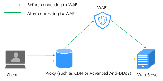

- Proxy used
Si su sitio web ha utilizado proxies, como anti-DDoS, Content Delivery Network (CDN) o aceleración en la nube, Figura 1 muestra cómo funciona WAF.
- DNS resuelve el nombre de dominio a la dirección IP del proxy antes de que su sitio web esté conectado a WAF. En este caso, el tráfico pasa a través del proxy y luego el proxy enruta el tráfico de vuelta al servidor de origen.
- Después de que su sitio web esté conectado a WAF, DNS resuelve su nombre de dominio a la dirección de acceso de WAF. De esta manera, el proxy reenvía el tráfico a WAF. A continuación, WAF filtra el tráfico ilegítimo y solo enruta el tráfico legítimo de vuelta al servidor de origen.
- Cambie la dirección IP de origen del proxy al registro CNAME de WAF.
- (Opcional) Agregue un nombre de subdominio WAF y un registro TXT en su proveedor DNS.

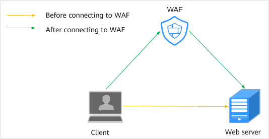

- No proxy used
Si no se utiliza ningún proxy antes de que el sitio web esté conectado a WAF, Figura 2 muestra cómo funciona WAF.
- DNS resuelve su nombre de dominio a la dirección IP del servidor de origen antes de que su sitio web esté conectado a WAF. Por lo tanto, los visitantes de la web pueden acceder directamente al servidor.
- Después de que su sitio web esté conectado a WAF, DNS resuelve su nombre de dominio en el registro CNAME de WAF. De esta manera, el tráfico pasa a través de WAF. A continuación, WAF filtra el tráfico ilegítimo y solo enruta el tráfico legítimo de vuelta al servidor de origen.

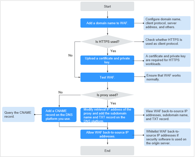

Después de comprar una instancia WAF en la nube, complete las configuraciones requeridas siguiendo el proceso que se muestra en Figura 3.
| Procedimiento | Descripción |
| Configure la información básica, como el nombre de dominio, el protocolo y el servidor de origen. | |
| Para asegurarse de que su instancia WAF reenvía el tráfico del sitio web normalmente, pruebe la instancia WAF localmente y, a continuación, enrute el tráfico destinado al nombre de dominio del sitio web a WAF modificando el registro DNS. | |
| Si hay otro software de seguridad o firewalls instalados en su servidor de origen, haga una lista blanca solo para las solicitudes de WAF. Esto garantiza un acceso normal y protege el servidor de origen de hacking. |
