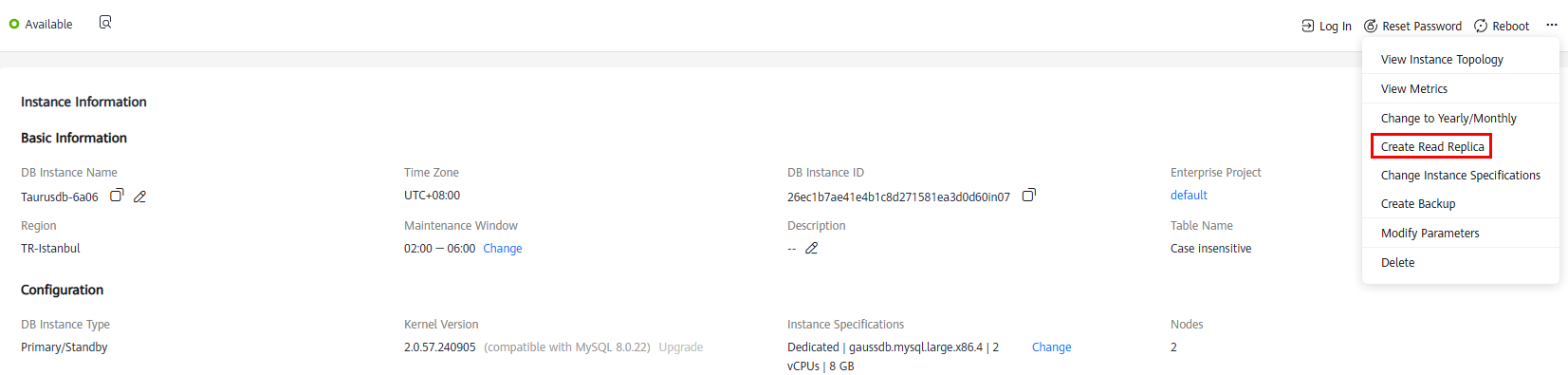

También puede acceder a la página Create Read Replica de cualquiera de las siguientes maneras:
- Haga clic en el nombre de la instancia para ir a la página Basic Information. En la esquina superior derecha de la página, haga clic en
y elija Create Read Replica. Figura 1 Creación de réplicas de lectura en la página Basic Information
