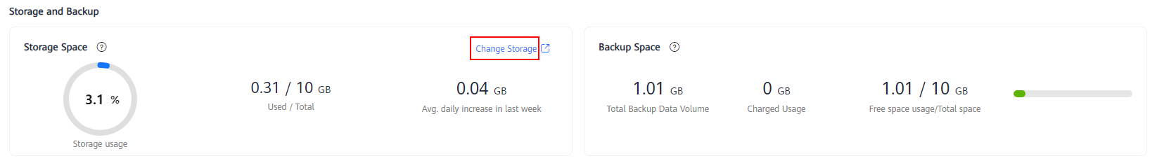

    También puede hacer clic en el nombre de la instancia para ir a la página Basic Information. En el área Storage and Backup, localice Storage Space y haga clic en Change Storage.

  5. Seleccione el nuevo espacio de almacenamiento y haga clic en Next.
    El espacio de almacenamiento se puede ampliar hasta 128,000 GB solo por un múltiplo de 10 GB. El precio después de la escala se muestra en la esquina inferior izquierda de la página.
    El espacio de almacenamiento se puede reducir a 40 GB solo en un múltiplo de 10 GB. El precio del reembolso se muestra en la esquina inferior izquierda de la página.
