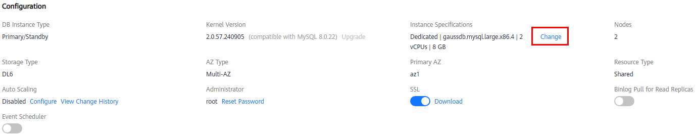

- Haga clic en el nombre de la instancia para ir a la página Basic Information. Haga clic en Expand. En el área Configuration, haga clic en Change en Instance Specifications. Figura 1 Especificaciones cambiantes en el área Configuration

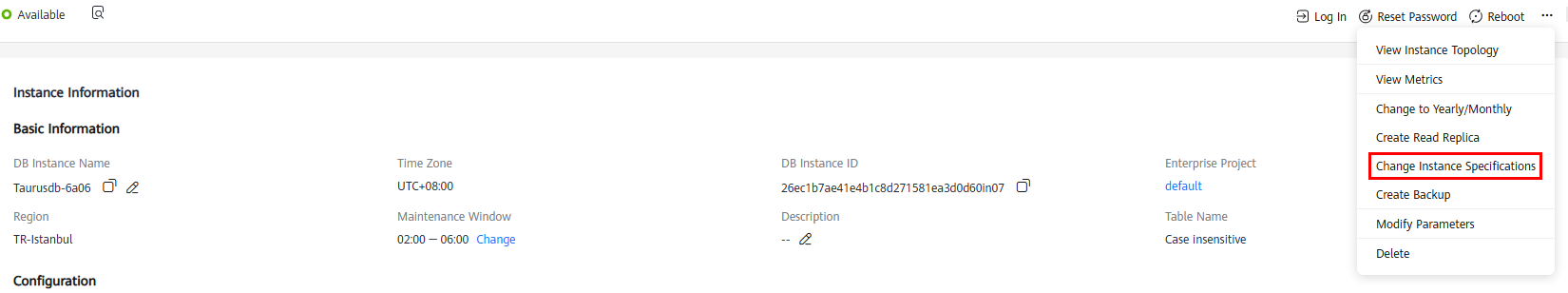

- Haga clic en el nombre de la instancia para ir a la página Basic Information. En la esquina superior derecha de la página, haga clic en
y elija Change Instance Specifications. Figura 2 Cambio de especificaciones en la página Basic Information
