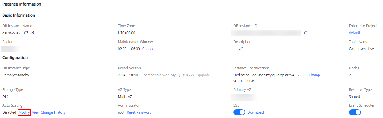

en el extremo superior izquierdo de la página y seleccione Databases > TaurusDB. - En la página Instances, haga clic en el nombre de la instancia para ir a la página Basic Information.
- En el área Configuration, haga clic en Modify en Auto Scaling.Figura 1 Modificación de políticas de escalado automático

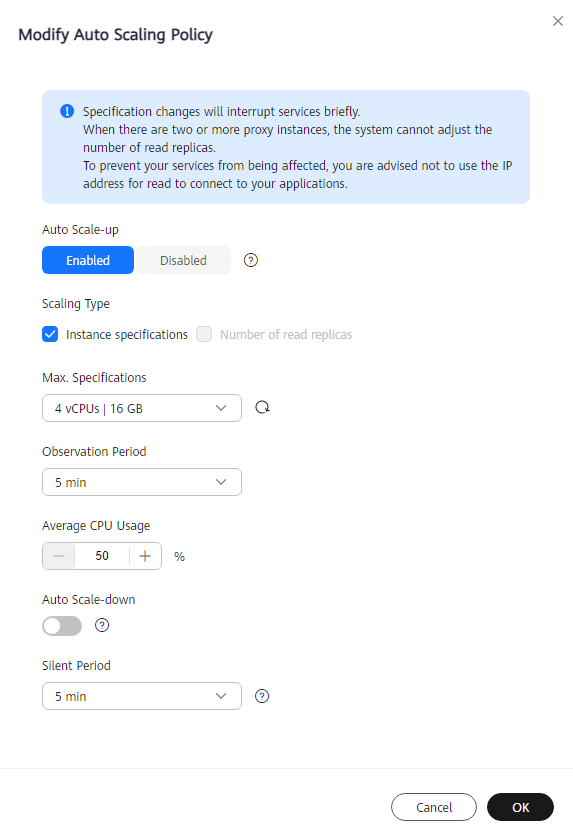

- En el cuadro de diálogo que aparece en pantalla, configure los parámetros requeridos.Figura 2 Modificación de la política de escalado automático
Tabla 2 Configuración de parámetros Parámetro
Descripción del parámetro
Ampliación vertical automática
Puede habilitarla o deshabilitarla según sea necesario.
Tipo de escala
- Especificaciones de instancias
- Número de réplicas de lectura
NOTA:- Puede seleccionar uno o varios tipos de escala.
- Las réplicas de lectura que se agregan o eliminan automáticamente se facturarán en función del pago por uso.
- Si deselecciona Number of read replicas para Scaling Type, los nodos de pago por uso creados en la instancia actual se eliminarán automáticamente. Realice esta operación con precaución.
- El saldo de la cuenta debe ser suficiente; de lo contrario, puede fallar la ampliación de las especificaciones o la adición de réplicas de lectura.
- Después de habilitar Auto Scale-up, las réplicas de lectura que se agregan automáticamente no se pueden promover a primaria.
Período de observación
- Una vez habilitado el escalado automático, si el sistema observa algún aumento en el uso promedio de la CPU sobre el valor preestablecido, actualiza las especificaciones o agrega réplicas de lectura basadas en el tráfico de lectura y escritura. El sistema entra en un período de silencio después de cada expansión vertical.
- El período mínimo de observación es de 5 minutos.
Uso promedio de CPU
Indica el umbral para activar una expansión vertical automática.
Rango permitido: 50 %–100 %
Máx. especificaciones
Indica las especificaciones máximas después de la expansiónvertical automática final. Las especificaciones solo se pueden escalar gradualmente y el sistema entra en el período de silencio después de cada expansión vertical.
Máximo de réplicas de lectura
Solo se puede agregar una réplica de lectura a la vez.
Ponderación de lectura de la réplica
Si ha habilitado la separación de lectura/escritura, las nuevas réplicas de lectura se asocian automáticamente con la instancia proxy.
Reducción vertical automática
NOTA:Una vez que se habilita la reducción automática, si el sistema observa que el uso promedio de CPU del 99% cae por debajo del 30% dentro del período de observación, restaura gradualmente la configuración original. El sistema entra en un período de silencio después de cada reducción vertical.
Período de silencio
El período de silencio es el intervalo mínimo entre dos cambios (activados de forma automática o manual), en el que no pueden producirse más cambios.
