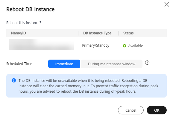

- En el cuadro de diálogo Reboot DB Instance, configure Scheduled Time.Figura 1 Reinicio de una instancia de base de datos
Tabla 1 Reinicio de una instancia de base de datos Parámetro
Descripción
Scheduled Time
Puede reiniciar una instancia de BD inmediatamente o durante la ventana de mantenimiento.
- Immediate: La instancia de BD se reiniciará inmediatamente.
- During maintenance window: La instancia de BD se reiniciará durante una ventana de mantenimiento.
La ventana de mantenimiento es de 02:00 a 06:00 por defecto y puede cambiarla según sea necesario. El cambio de la ventana de mantenimiento no afectará al tiempo que ya se ha programado.
Una tarea de reinicio configurada durante una ventana de mantenimiento actual no se ejecutará hasta la siguiente ventana de mantenimiento.
- Haga clic en OK.
- Vea el progreso del reinicio en la página Task Center. Si el estado de la tarea pasa a ser Completed y el estado de la instancia pasa a ser Available, la instancia de BD se ha reiniciado correctamente.
