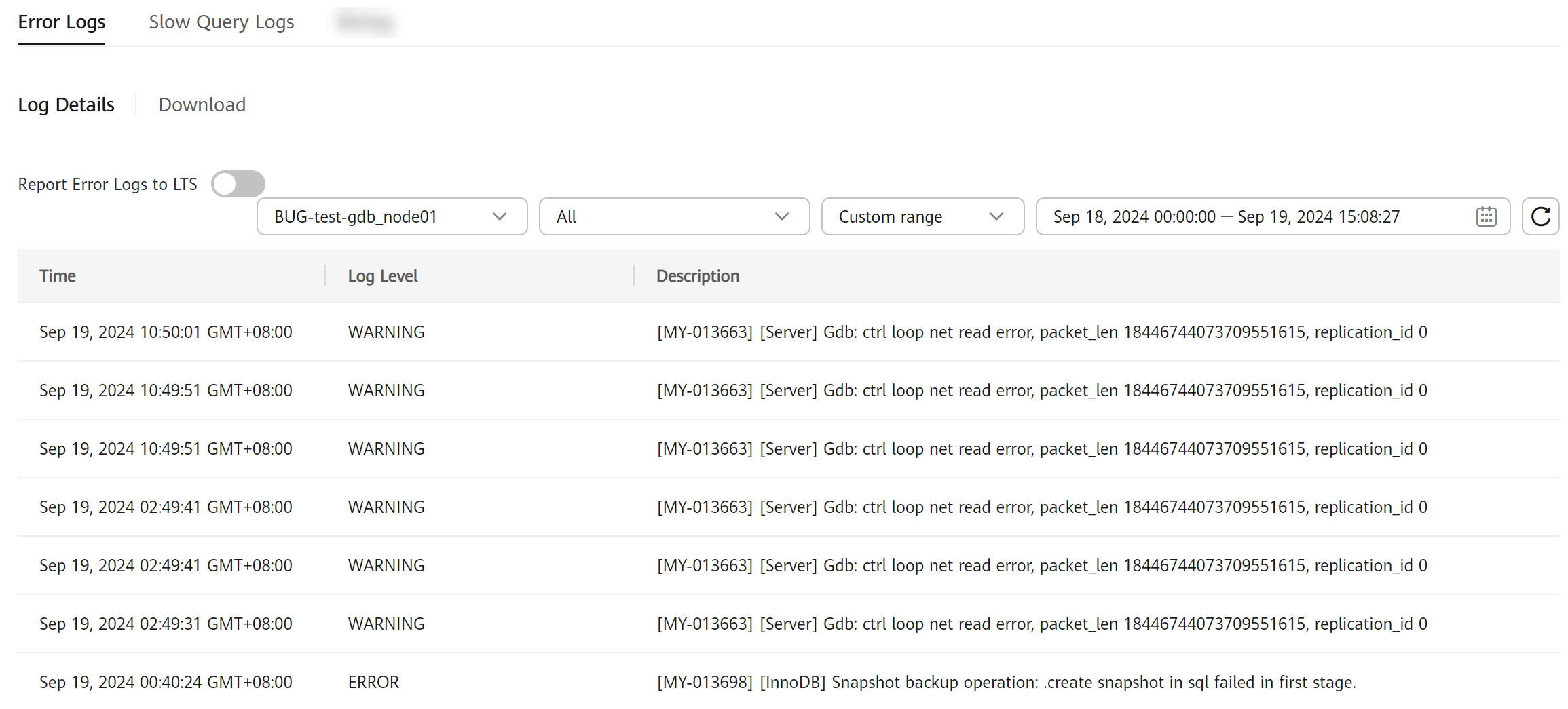

Consulta de detalles de registro
  1. Inicie sesión en la consola de gestión.
  2. Haga clic en en la esquina superior izquierda y seleccione una región y un proyecto.
  3. Haga clic en en el extremo superior izquierdo de la página y seleccione Databases > TaurusDB.
  4. En la página Instances, haga clic en el nombre de la instancia.
  5. En el panel de navegación, elija Logs.
  6. En la página Error Logs, vea los registros de errores de diferentes nodos, en diferentes niveles de registros y dentro de un rango de tiempo especificado.
    Haga clic en la lista desplegable en la esquina superior derecha y seleccione un nombre de nodo y un nivel de registros según sea necesario.
    Los niveles de registros de errores incluyen ALL, INFO, WARNING, ERROR, FATAL y NOTE.
    Haga clic en y especifique un período de tiempo.
    Figura 1 Consulta de registros de errores

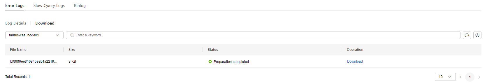

Descarga de un registro de errores
  1. En la página Instances, haga clic en el nombre de la instancia.
  2. En el panel de navegación, elija Logs.
  3. En la ficha Error Logs, haga clic en Download. Busque un registro cuyo estado es Preparation completed y haga clic en Download en la columna Operation.
    Figura 2 Descarga de un registro de errores
    • El sistema carga automáticamente las tareas de preparación de descarga. La duración de carga viene determinada por el tamaño del archivo de registro y el entorno de red.
      • Cuando se prepara el registro para su descarga, el estado del registro es Preparing.
      • Cuando el registro está listo para su descarga, el estado del registro es Preparation completed.
      • Si la preparación para la descarga falla, el estado del registro es Abnormal.
      Los registros en el estado de Preparing o de Abnormal no se pueden descargar.
    • Desde esta página solo se pueden descargar directamente registros que no superen los 40 MB. El intervalo de tiempo se calcula desde el momento en que se descargan los registros hasta el momento en que el tamaño del archivo acumulado alcanza los 40 MB.
    • El enlace de descarga es válido durante 5 minutos. Después de que el enlace de descarga expira, se muestra un mensaje que indica que el enlace de descarga ha caducado. Si necesita descargar el registro, haga clic en OK.
    • Puede seleccionar los registros que desea descargar por nodo.

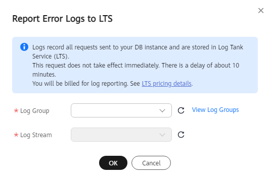

Informe de registros de errores a LTS
  3. Haga clic en en la esquina superior izquierda de la página y elija Databases > TaurusDB.
  6. En la ficha Error Logs, haga clic en junto a Report Error Logs to LTS.
  7. Seleccione un grupo de registro LTS y un flujo de registro y haga clic en OK.
    Figura 3 Informe de registros de errores a LTS
