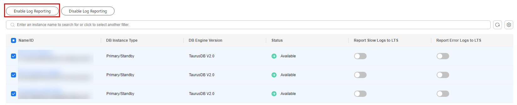

- Seleccione una o más instancias y haga clic en Enable Log Reporting. Figura 1 Habilitación de informes de registros para múltiples instancias

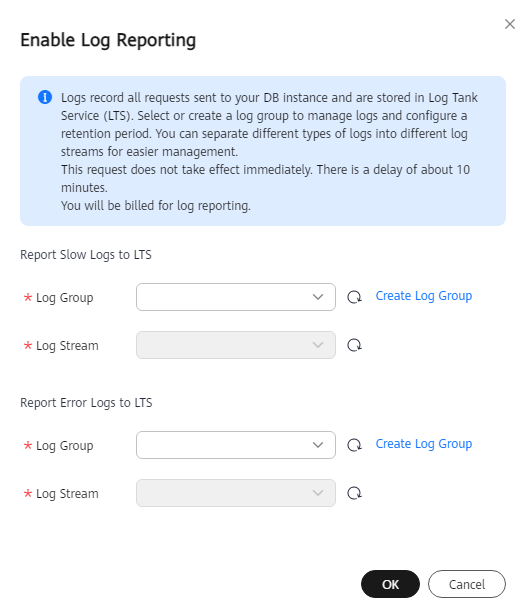

- En el cuadro de diálogo que aparece en pantalla, seleccione un grupo de registros y un flujo de registros, y haga clic en OK.
- Los registros de errores y los registros de consultas lentas no pueden compartir el mismo flujo de registro.
- Los informes de registros no se pueden habilitar inmediatamente. Hay un retraso de unos 10 minutos.
- Solo puede habilitar el reporte de registros de errores a LTS o el reporte de registros lentos a LTS.
- Los logs de auditoría registran todas las solicitudes enviadas a su instancia de BD y se almacenan en LTS.
Figura 2 Habilitación de informes de registro

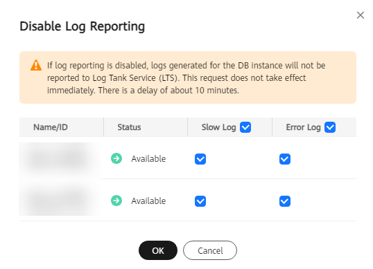

- Deshabilitar los informes de registros para varias instancias
- Seleccione una o más instancias y haga clic en Disable Log Reporting.
- En el cuadro de diálogo que aparece en pantalla, haga clic en OK. Figura 3 Deshabilitación de informes de registro

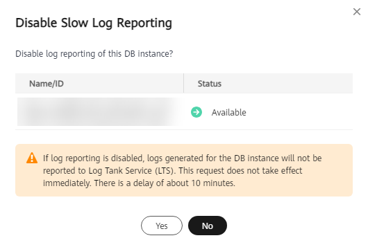

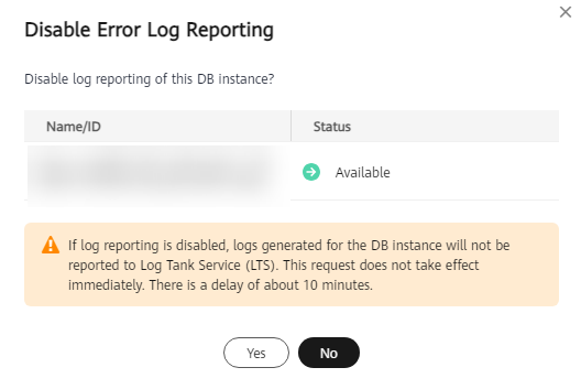

- Desactivación de informes de registros para una sola instancia
- Busque una instancia y haga clic en
en la columna Report Error Logs to LTS o Report Slow Logs to LTS. - En el cuadro de diálogo que se muestra, haga clic en Yes. Figura 4 Deshabilitar informes de registros lentos
Figura 5 Deshabilitar el informe de registros de errores
