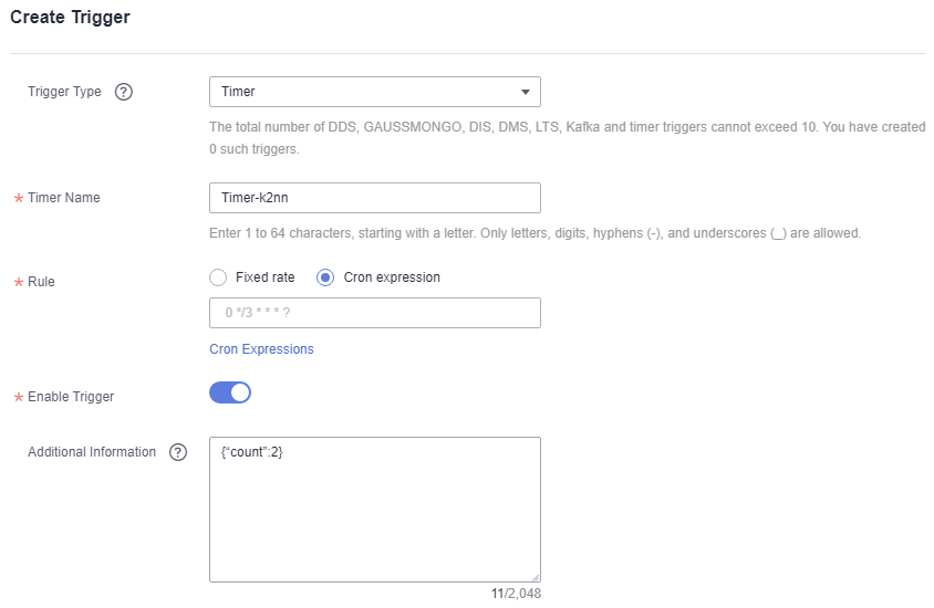

- En la página de la ficha Triggers, haga clic en Create Trigger.
- Establezca la siguiente información.
Parámetro
Descripción
Trigger Type
Seleccione Timer.
Timer Name
Introduzca un nombre para identificar el temporizador.
Rule
Seleccione Cron expression e introduzca una expresión cron según sea necesario.
Enable Trigger
De forma predeterminada, esta función está habilitada. Conserve la configuración predeterminada.
Additional Information
Introduzca el número de instancias reservadas necesarias en diferentes períodos según la regla del activador.
Figura 1 muestra un activador de temporizador que solicita a FunctionGraph que cree dos instancias reservadas cada 3 minutos.
- Haga clic en OK.
Después de la creación del activador, se crearán diferentes números de instancias reservadas para la función Objective-func en diferentes períodos basados en la regla del activador.
