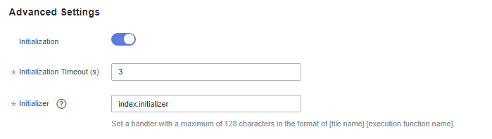

    Figura 1 Habilitar la inicialización

    Initialization
    Habilite la inicialización si es necesario.
    Initialization Timeout (s)
    Duración máxima de la función puede ser inicializada. Establezca este parámetro si habilita la inicialización de funciones.
    El valor oscila entre 1 y 300s.
    Initializer
    Puede habilitar la inicialización de funciones en la página de ficha Configuration. El inicializador debe ser nombrado del mismo modo que el manejador. Por ejemplo, para una función Node.js o Python, establezca un nombre de inicializador en el formato de [file name].[initialization function name].
