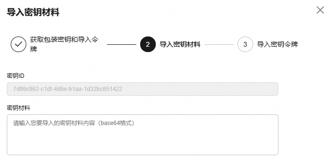

  4. 步骤 3中选择“已有密钥材料”时,执行该操作。
    1. 通过调用API接口下载密钥材料。
    2. 使用包装密钥加密密钥材料。
    3. 步骤 3中选择“已有密钥材料”后单击“下一步”,在“导入密钥材料”配置项,填写“密钥材料”内容。
      “密钥材料”填写4.b中使用包装密钥加密后的密钥材料。例如:使用包装密钥加密密钥材料中的“EncryptedKeyMaterial.bin”文件。
      图2 导入密钥材料

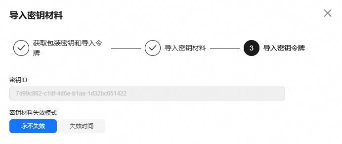

    4. 单击“下一步”,进入“密钥导入令牌”页面。根据表4设置参数。
      图6 导入密钥令牌
      表4 导入密钥令牌参数说明
      参数
      操作说明
      密钥ID
      创建密钥时,随机生成的密钥ID。
      密钥材料失效模式
      • 永不失效:导入的密钥材料永久不失效。
      • 失效时间:用户可指定导入的密钥材料的失效时间,默认失效时间为24小时。
        密钥材料失效后,KMS会在24小时内自动删除密钥材料,删除后密钥将无法使用,且密钥状态变更为“等待导入”。
