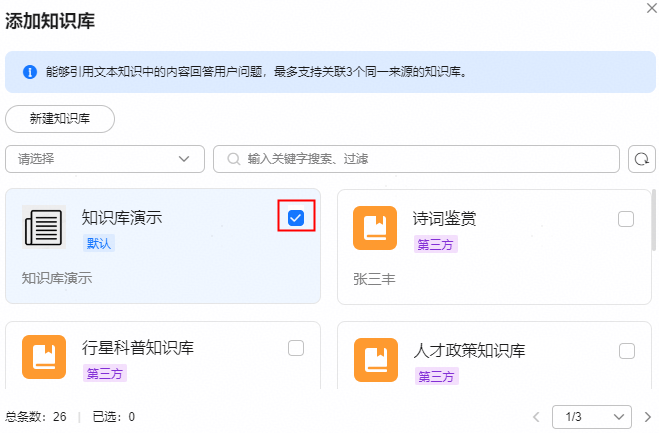

  3. 单击目标单智能体应用,在“单智能体配置”页签中,在“知识库”模块,单击。
  4. 在“添加知识库”窗口,选择知识库类型,勾选目标知识库右侧的进行添加,单击“确定”完成知识库添加。
    图1 添加知识库

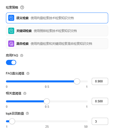

  5. 单击“知识库”模块的按钮,弹出配置弹窗。
    图2 高级配置
  6. 参见表1设置参数。
    表1 参数说明
    参数
    说明
    示例
    检索策略
    检索策略,文档检索的方式,有三种:
    • 语义检索,使用向量检索技术检索,对文档及结构化数据中知识进行检索,召回与用户意图相关性高的切片内容,推荐在需要结合上下文相关性、并对用户意图进行理解场景中使用。
    • 关键词检索,使用倒排检索技术,对文档及结构化数据中知识进行检索,召回与Query关键词匹配度高的切片内容,推荐在需要用户提问关键词匹配度高的场景中使用。
    • 混合检索,使用向量检索和关键词检索两种策略混合检索知识库,推荐在需要兼顾用户意图理解及关键词匹配度场景中使用。
    语义检索
    相关度阈值
    超过相关度阈值的搜索结果会提交给大模型进行总结,否则被过滤,可以参考知识库中命中测试的相关度分值调整该阈值。
    取值范围:0~1。
    默认值:0.5。
    0.500
    topk召回数量
    召回相关性排名前topk的切片数量,如topk召回数量为5,则相关性排名前5的切片将被召回提交给大模型总结。
    取值范围:1~50。
    默认值:3。
    3
    FAQ直出阈值
    FAQ检索超过阈值的结果将直接提交给大模型总结,不再进行文档检索。如果没有超过阈值的结果,将进行文档检索。
    取值范围:0~1。
    启用FAQ功能后,系统将优先检索FAQ数据。如果未命中结果,则会继续查询切片内容,可能会带来一定的性能开销。当FAQ检索结果超过预设阈值时,将直接提交给大模型进行总结,不再进行文档检索。如果未超过阈值,则将继续进行文档检索。
    0.900
    查看来源
    添加知识库并开启此功能后,可以在预览调试界面中查看搜索结果的详细来源信息,包括上下文内容和文件名称。有助于更快速、准确地定位和理解搜索结果。
    开启
    查看图片
    开启此功能后,当知识库支持图片检索时,可查看检索结果中的图片信息。
    说明:
    此功能仅在知识库包含图片数据且支持图片检索时生效。
    开启
