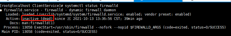

  • 确认客户端和控制台的防火墙都已经关闭。
    查看防火墙状态的命令为systemctl status firewalld,若防火墙未关闭,可用命令systemctl stop firewalld关闭防火墙,执行完成后再次查看防火墙状态,若结果如下图则说明已经关闭成功。
    图1 查看防火墙状态

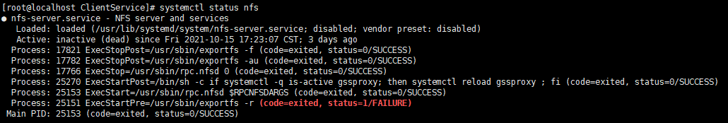

  • 确保控制台NFS服务未在运行
    由于挂载恢复依赖的HBRENFSService服务与NFS服务存在竞争关系,所以要使用挂载恢复功能时为了避免NFS服务干扰,请关闭nfs服务。可用命令systemctl status nfs查看相关服务的运行状态,若运行状态如下图则说明服务未在运行。
    图2 查看NFS相关服务状态

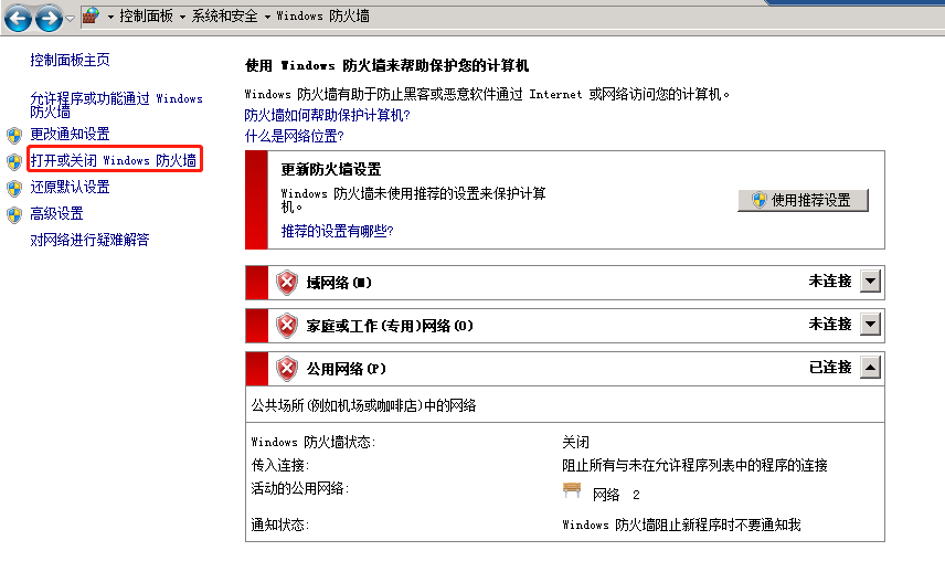

  • 确认客户端防火墙已经关闭
    打开控制面板→系统和安全→Windows防火墙→打开或关闭Windows防火墙,然后关闭防火墙。如下图:
    图6 关闭客户端防火墙

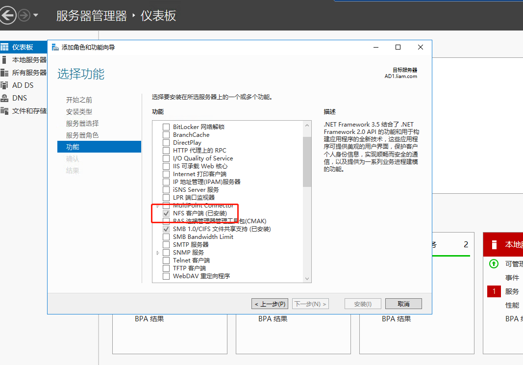

  • 确认客户端安装了NFS客户端
    打开服务器管理器→添加角色和功能,然后根据向导引导,一直下一步直到功能页面,查看NFS客户端功能是否安装,若出现已安装则证明已经安装该功能。
    图7 查看NFS客户端
