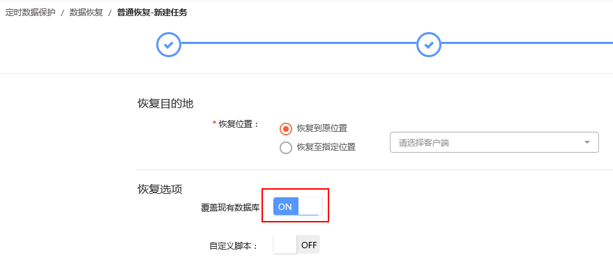

  • 恢复时任务会报错“不覆盖原库模式,需要手动删除原库,然后进行恢复。”异常号:416481288。
    问题原因
    恢复目的地已存在要恢复的数据源同名数据库。
    解决方案
    如果要恢复同名数据库到目的地,可通过以下方法恢复成功:
    • 方法一:恢复时开启“覆盖现有数据库”。
    • 方法二:恢复前删除目的地同名数据库,恢复时可以不开启“覆盖现有数据库”。

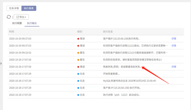

  • 异机恢复失败,报错“发送管道信息失败”
    图2 恢复失败报错
    问题原因
    备份数据库的某个或某些分区表指定了独立数据文件存放的路径,但是异机上没有此路径。
    解决方案
    手动在异机上创建该目录,然后再执行恢复。

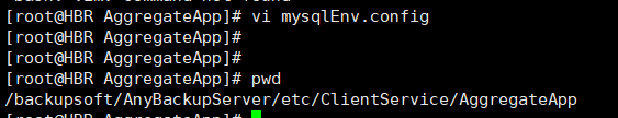

    修改配置文件,使用MySQL工具执行恢复,具体步骤如下:
    1. 修改mysqlEnv.config配置文件。
      图4 修改配置文件
      修改参数MySQLBinlogPath = ,填写MySQLbinlog应用工具真实地址。
      图5 修改对应参数
      图6 查看binlog工具路径
