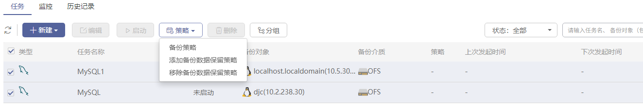

- 租户或操作员登录管理控制台。
- 单击左侧导航栏“定时数据保护 > 数据备份”,进入“任务”界面。
- 在当前界面,选中一个或多个任务,单击“策略 > 备份策略”。
图1 添加备份策略

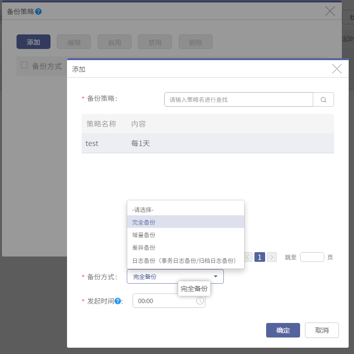

- 在弹出的对话框中选择“添加”,选择“备份方式”和“发起时间”。
- “备份方式”:分为完全备份、增量备份。
- “发起时间”:必选项,发起计划的具体时间格式:YYYY-MM-DD HH:MM,精确到分钟,默认显示:当前时间,设置时间不可早于当前时间。
- 确认无误后,单击“确定”按钮回到“备份策略”对话框。
- 如果需要添加多个备份策略,请再次单击“添加”按钮。

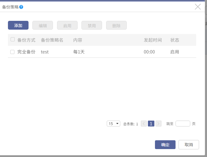

- 在对话框中,选择一个或多个备份策略,单击“启用”按钮,原来“禁用”状态的策略模板变为“启用”。
图2 选择备份策略
图3 操作备份策略
- 如果您不希望备份策略再次应用于此备份任务,您可以单击“禁用”按钮。您另外可以删除列表中的备份策略。
备份策略禁用后,将即刻失效。
