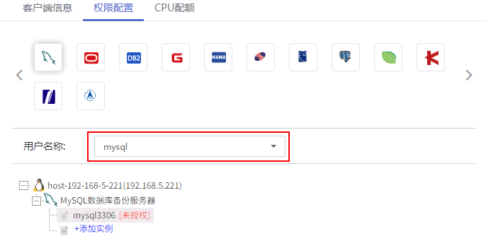

  1. 租户或操作员登录,单击“资源 > 客户端”,进入客户端管理页面,选择需要备份的主机,单击“权限配置”,选择MySQL数据库图标,用户名称会自动被识别,为安装客户端时指定的mysql进程运行用户。
    图1 选择数据库用户

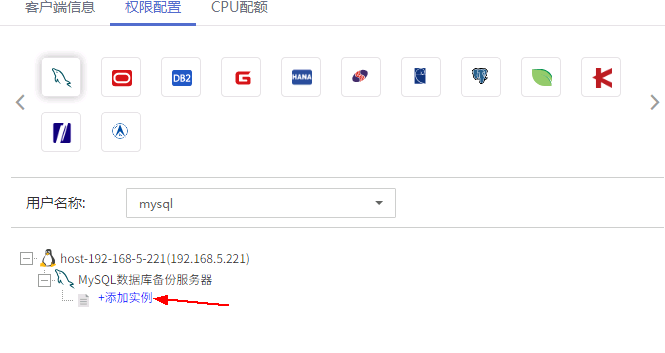

      图2 添加实例

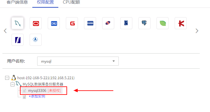

    • 若能发现实例,则直接单击未授权实例,进行实例授权
      图3 单击未授权实例进行授权

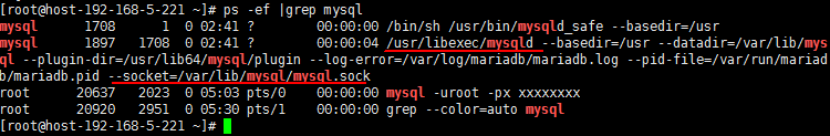

      • 配置项:通过以下命令查看mysqld进程的“--socket”参数值,如图,为“/var/lib/mysql/mysql.sock”。
        图4 查看mysql进程

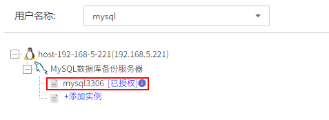

  2. 单击确定,进行授权。实例授权成功后展示如下。
    图6 MySQL实例授权成功
