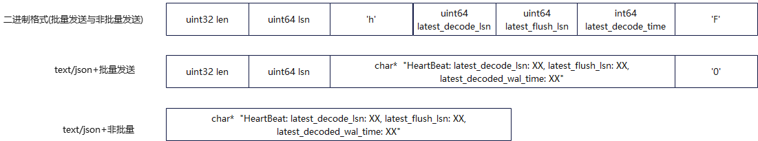

  • enable-heartbeat:
    仅流式解码时设置,代表是否输出心跳日志。
    取值范围:boolean型,默认值为false。
    • true:设为true时,输出心跳日志。
    • false:设为false时,不输出心跳日志。
    若开启心跳日志选项,此处说明并行解码场景心跳日志如何解析:二进制格式首先是字符'h'表示消息是心跳日志,之后是心跳日志内容,分别是8字节uint64,直连DN解码场景代表LSN,表示发送心跳逻辑日志时读取的WAL日志结束位置,而在分布式强一致解码场景为CSN,表示发送心跳逻辑日志时已发送的解码日志事务CSN;8字节uint64,直连DN解码场景代表LSN,表示发送心跳逻辑日志时刻已经落盘的WAL日志的位置,而在分布式强一致解码场景为CSN,表示集群下一个提交事务将获得的CSN;8字节int64代表时间戳(从1970年1月1日开始),表示最新解码到的事务日志或检查点日志的产生时间戳。关于消息结束符:如果是二进制格式则为字符'F',如果格式为TEXT或者JSON且为批量发送则结束符为0,否则没有结束符。心跳日志消息返回给接收端的的ReceiveLSN为0/0值,不影响复制槽推进。消息内容采用大端字节序进行数据传输。具体格式见下图(考虑到前向兼容性,相关部分仍保留着LSN的命名方式,实际含义依具体场景而定):
