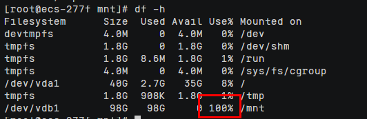

    df -h
    回显信息如下所示。示例中分区/dev/vdb1的使用率达到81%。
    图1 操作结果

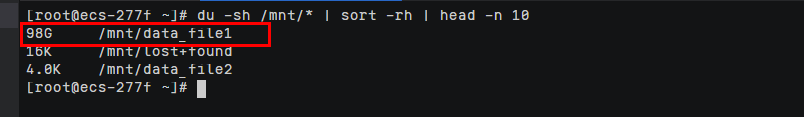

  3. 执行以下命令,逐级查看哪个目录占用磁盘空间较大。
    du -sh /mnt/* | sort -rh | head -n 10
    回显信息如下所示。
    图2 操作结果
    从图示中可以看出,/data_file1目录占用空间最大,因此需要继续查看/ data_file1目录下哪个文件或目录占用空间较大。如果该命令回显的容量之和与df -h命令回显差异较大,请参见df和du统计磁盘空间的大小不一致。

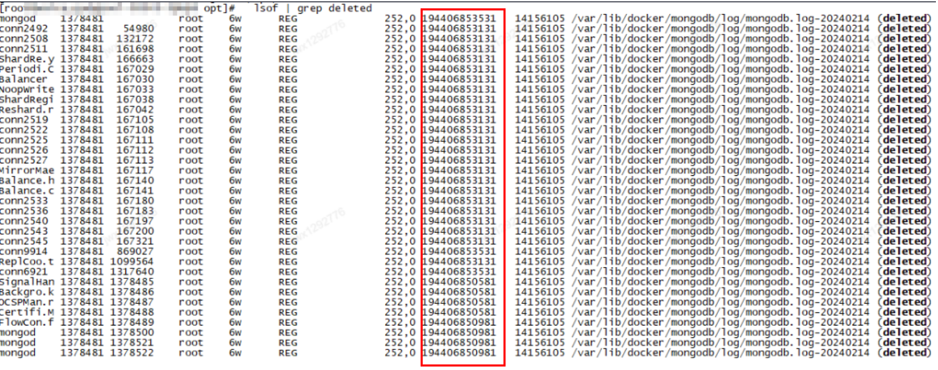

      sudo lsof | grep delete | sort -k7 -rn
      系统显示类似如下信息,其中第7列为对应文件的大小(单位为Byte),您可以将第七列值累加以查看总文件大小和您非预期的磁盘使用空间是否接近,接近即为僵尸文件占用了您磁盘空间。
      图4 排查结果

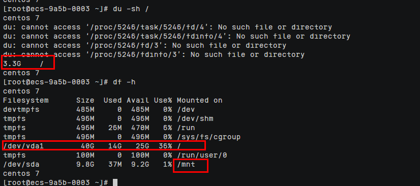

    当存在重复挂载时,du命令读取的是最后挂载的文件系统的容量数据,与被覆盖的文件系统的df容量数据不一致。如下图du显示根目录只有3.3G,但是df中显示根目录使用了14G。
    图5 操作结果

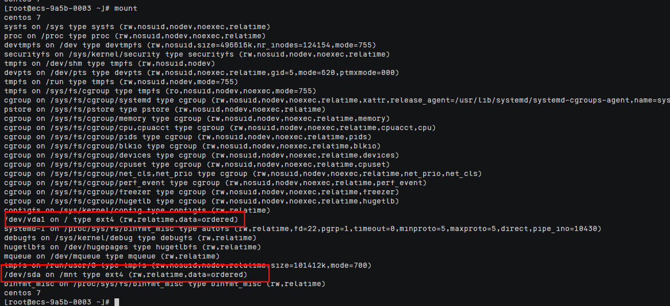

      Mount
      回显信息如下:
      图6 排查结果
      可以看到有一个设备被挂载到了/mnt目录下,该目录有可能覆盖了根盘上原本存储的数据。
