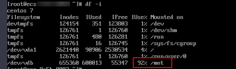

    df -i
    回显信息如下所示。示例中分区/dev/vdb的使用率达到92%。
    图1 回显信息

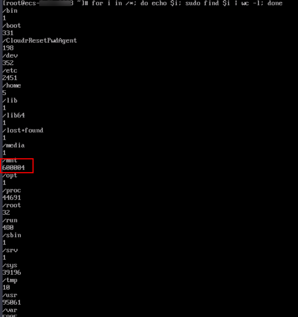

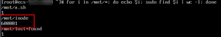

    执行以下命令,分析根目录下的每个二级目录有多少个文件。
    for i in /*; do echo $i; sudo find $i | wc -l; done
    图2 操作结果
    以此类推,最终定位inode使用率过高的文件或目录。
    图3 操作结果

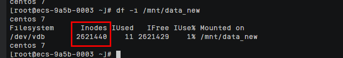

      2. 将新格式化好的磁盘挂载到临时目录。
        本示例以将/dev/vdb设备挂载至/mnt/data_new /目录为例。
        mount /dev/vdb /mnt/data_new
      3. 执行以下命令,查看并确认修改后的Inode节点数。
        df -i /mnt/data_new
        显示如下信息,表明Inode数量调整成功,您可以继续拷贝备份数据,以恢复相关数据或应用。
