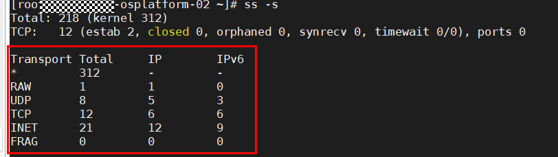

    2. 执行如下命令查看当前系统的连接数总数。
      ss -s
      系统回显样例如下,从回显结果中,可以明确哪种协议的连接比较多。
      图1 操作结果
    3. 执行以下命令查看当前系统TCP/UDP的连接数较高的端口。
      ss -anupt |grep -v LISTEN| awk '{print $5}' | sort -nr |uniq -c | sort -nr | head -n 10
      从回显中可以确认连接数比较多的本地端口,可以根据该信息进一步分析是否存在异常程序或者非预期内的连接。

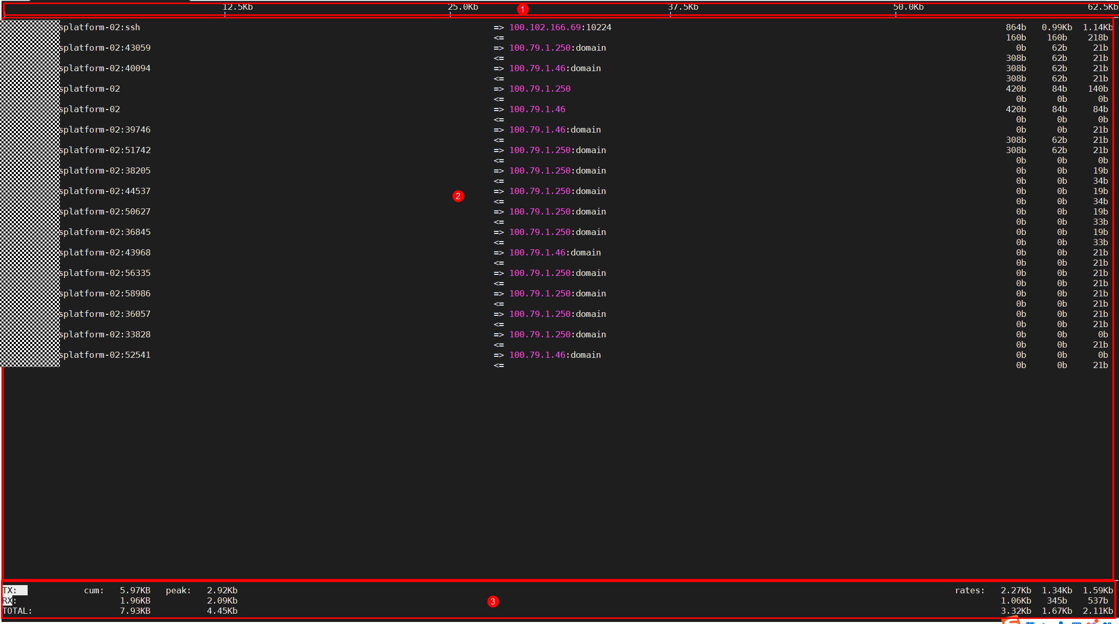

        3. 执行如下命令,查看详细端口流量占用情况。
          iftop -i eth0 -P
          图2 操作结果
      • 显示结果主要字段说明如下:
        • 第①部分:带宽使用情况。
        • 第②部分:外部连接列表,即记录了哪些IP正在和本机的网络连接。
          右侧部分是实时流量信息,分别是该访问IP连接到本机2秒、10秒和40秒的平均流量。
          =>表示发送数据,<=表示接收数据。
        • 第③部分。
          • 第一列:TX表示发送流量,RX表示接收流量,TOTAL表示总流量。
          • 第二列cum:表示第一列各种情况的总流量。
          • 第三列peak:表示第一列各种情况的流量峰值。
          • 第四列rates:表示第一列各种情况2秒、10秒、40秒内的平均流量。
