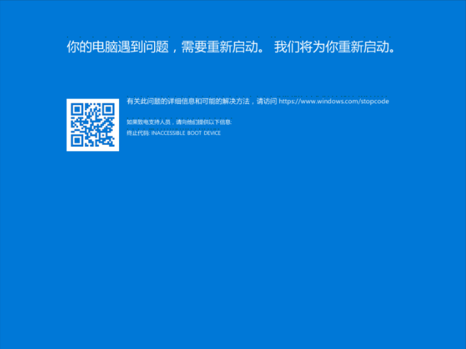

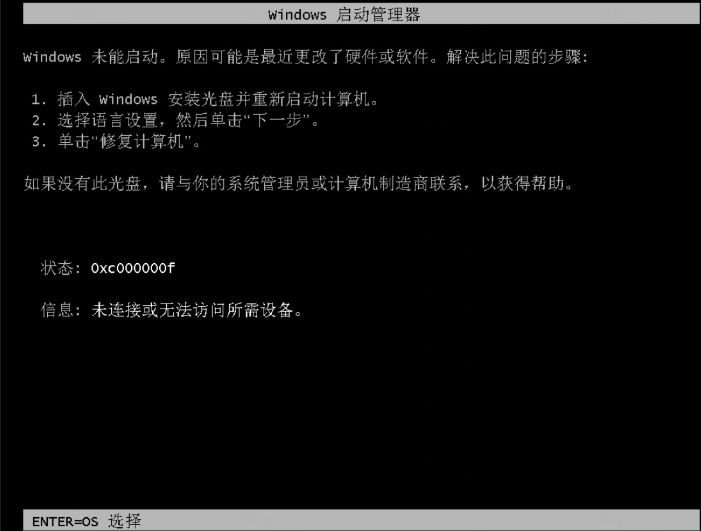

Windows系统的弹性云服务器从QingTian规格变更至KVM规格时,系统可能出现蓝屏或开机异常情况,Windows启动管理器状态异常码为0xc000000f。
弹性云服务器规格的虚拟化类型包括:
  • XEN实例:S1、C1、C2、M1型弹性云服务器。
  • KVM实例和QingTian:参考规格清单,虚拟化类型为KVM和QingTian的规格实例。
图1 蓝屏
图2 异常报错信息

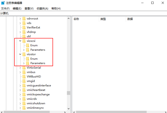

      • 若注册表该路径下只有“Enum”和“Parameters”项,则无需修改。
        图3 注册表

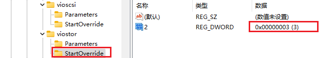

      • 若vioscsi路径下存在“StartOverride”项,请执行步骤1.d。
      • 若viostor驱动路径下存在“StartOverride”项,请执行步骤1.e。

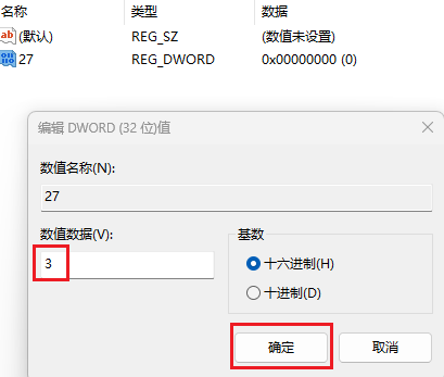

    4. 查看vioscsi驱动目录下的StartOverride项,其中类型为“REG_DWORD”的数据字段的值从“0”的修改为“3”(如果已经是3则不用修改)。
      图4 “StartOverride”项
      图5 修改“REG_DWORD”数据

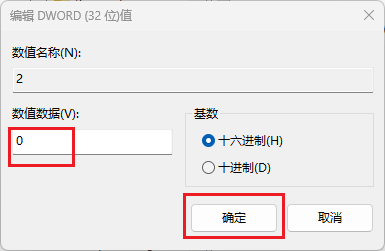

    5. 查看viostor驱动目录下的StartOverride项,其中类型为“REG_DWORD”的数据字段的值从“3”的修改为“0”(如果已经是0则不用修改)。
      图6 “StartOverride”项
      图7 修改“REG_DWORD”数据

    7. 再次执行步骤1.b~步骤1.c,检查注册表路径下是否存在“StartOverride”项。
      若该路径下只有“Enum”和“Parameters”项,则表示修改成功。
