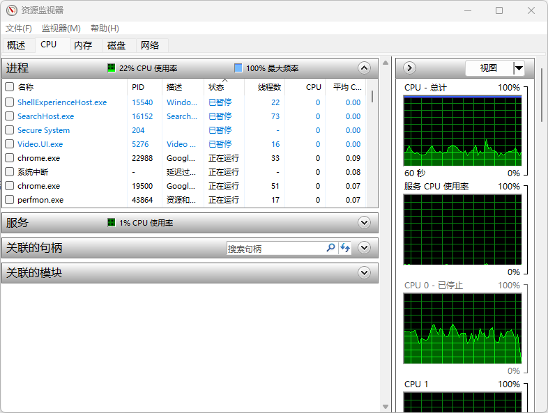

  2. 在桌面底部单击“”按钮,或打开Win后单击搜索框,输入“资源监视器”进行搜索。
  3. 在“资源监视器”窗口,单击“CPU”页签,查看各进程是否有CPU使用率过高的现象。
    可以通过句柄和模块搜索对应的进程。
    图1 资源监视器
  4. 针对占用CPU资源较高的进程,查看对应的进程ID和进程的程序名。

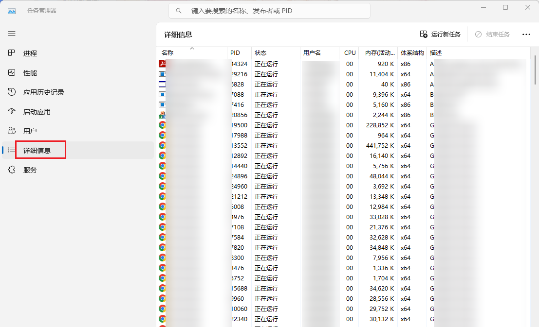

  5. 打开“任务管理器”,单击左侧导航的“详细信息”,找到步骤4中的异常进程名和对应的PID。
  6. 右键单击异常进程的名称,选择“打开文件所在的位置(O)”,查看进程是否为恶意程序。

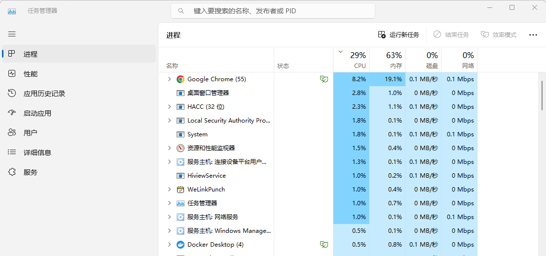

  • 任务管理器
    • 任务管理器的“进程”页签中,可以直观查看应用程序列表,定位CPU占用较高的应用程序。
      图3 任务管理器“进程”页签

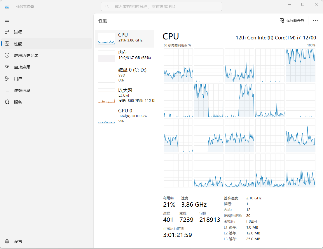

    • 任务管理器的“性能”页签中,右键单击CPU使用率图示,单击“图形更改为(H) > 逻辑处理器(L)”。
      图4 任务管理器“性能”页签
    • 当单个进程的CPU使用率飙升至100%,而其他进程的CPU使用率变化不大时,可能是由于网络I/O处理造成的。
  • 资源监视器
    资源监视器可以直观查看CPU使用率,还可以通过句柄和模块搜索对应的进程。
    图5 资源监视器

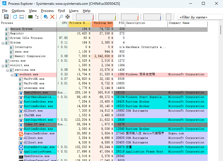

  • Process Explorer
    Process Explorer是一款Microsoft Sysinternals工具,通过配置正确的Symbols,检查对应应用程序的线程调用的Call Stack,用以定位可能的问题驱动。
    下载链接,请参考Precess Explorer。
    图6 Process Explorer

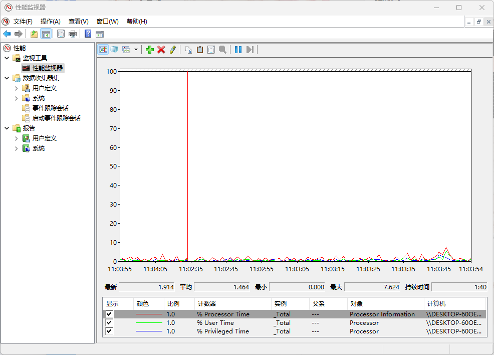

  • 性能监视器
    性能监视器(Performance Monitor)是Microsoft专业收集各个组件性能计数器的工具。对于系统CPU资源消耗,有多个Counter来检查。
    在WIndows的搜索框中输入“性能监视器”即可打开,在曲线图区域右键单击“添加计数器(D)”,可以根据需要增加。
    图7 性能监视器
    Performance有如下三个核心参数。
    • \Processor(_Total)\% Processor Time:CPU执行非空闲线程的时间百分比。
      \Processor(_Total)\% Processor Time=\Processor(*)\% User Time+\Processor(*)\% Privileged Time.
    • \Processor(*)\% User Time:表示处理器用于执行程序代码的时间消耗,可以确定哪个应用程序或函数调用消耗了较多的时间。
    • \Processor(*)\% Privileged Time:应用程序在内核中执行系统调用(例如驱动、IRP,上下文切换等)操作的时间。
      如果操作系统花费多于30%的时间在Privileged Time,则说明实例正在进行高I/O吞吐相关的操作。
      当% Privileged Time很高时,需要进一步检查% DPC Time、% Interrupt Time以及Context Switches/sec的情况。
      1. 高% DPC Time、% Interrupt Time表示未知设备出现大量的操作或者很差的性能问题。
      2. Context Switch值很高时,说明内核在CPU上对进程或线程进行切换。
        Context Switches/sec值很高表示有大量的线程处于Ready状态,需要减少线程的数量解决问题。
