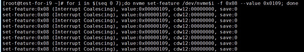

  4. 执行以下命令行,对本地盘进行批量中断聚合调优。
    for i in $(seq 0 7);do nvme set-feature /dev/nvme$i -f 0x08 --value 0x0109; done
    图1 本地盘读IOPS性能批量调优

    seq 0 7
    遍历NVMe设备编号0到7,即调整所有8个NVMe设备。 如果是12个nvme设备,则编号为0到11,以此类推。
    请您根据实际情况调整设备编号范围,规格包含的nvme设备数量,请参见超高I/O型。
    /dev/nvme$i
    表示要对系统中第(i+1)个NVMe设备进行操作。
    -f 0x08
    0x08表示设置中断聚合数量特征。
    --value 0x0109
    设置中断聚合数量为0x0109,表示设备在累积265个I/O操作后触发一次中断。
    说明:
    0x0109是厂商推荐的参考值,但实际应用中可能需要根据具体场景进行调整。建议从参考值开始,逐步测试并优化。
