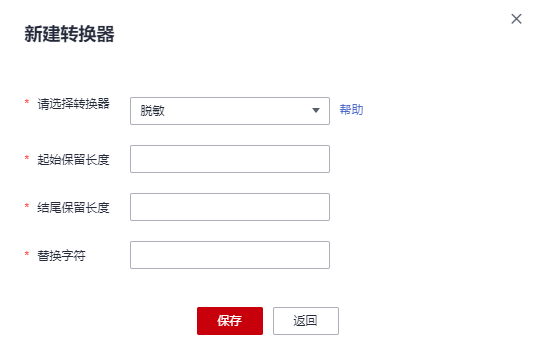

CDM支持字段内容转换,如果需要可单击操作列下,进入转换器列表界面,再单击“新建转换器”
图1 新建转换器
约束限制
作业源端开启“使用SQL语句”参数时不支持配置转换器。
新建转换器
CDM可以在迁移过程中对字段进行转换,目前支持以下字段转换器:
  • 脱敏
    隐藏字符串中的关键信息,例如要将“12345678910”转换为“123****8910”,则配置如下:
    • “起始保留长度”“3”
    • “结尾保留长度”“4”
    • “替换字符”“*”
