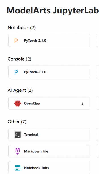

  3. 进入JupyterLab页面后,自动打开ModelArts Launcher页面,如下图所示。您可以使用开源支持的所有功能,详细操作指导可参见JupyterLab官网文档。
    图1 JupyterLab主页
    不同AI引擎的Notebook,打开后ModelArts Launcher页面呈现的Notebook和Console内核及版本均不同,图1仅作为示例,请以实际控制台为准。
    • Notebook:选择运行Notebook的一个内核,例如TensorFlow、Python。
    • Console:可调出终端进行命令控制。
    • AI Agent:支持一键部署OpenClaw等AI Agent开发助手,帮您自动完成环境配置、代码编写、问题排查,大幅提升开发效率(当前功能仅专属资源池支持)。
    • Other:可编辑其他文件。

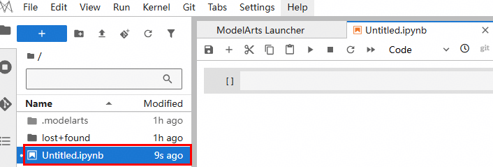

在JupyterLab中新建ipynb文件
进入JupyterLab主页后,可在“Notebook”区域下,选择适用的AI引擎,单击后将新建一个对应框架的ipynb文件。
由于每个Notebook实例选择的工作环境不同,其支持的AI框架也不同,下图仅为示例,请根据实际显示界面选择AI框架。
图5 选择AI引擎并新建一个ipynb文件
新建的ipynb文件将呈现在左侧菜单栏中。
图6 新建文件

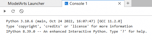

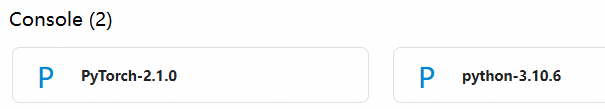

新建文件并打开Console
Console的本质为Python终端,输入一条语句就会给出相应的输出,类似于Python原生的IDE。
进入JupyterLab主页后,可在“Console”区域下,选择适用的AI引擎,单击后将新建一个对应框架的Notebook文件。
图7 选择AI引擎并新建一个Console
文件创建成功后,将直接呈现Console页面。
图8 新建文件(Console)

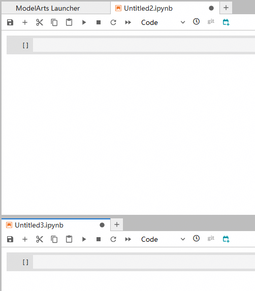

在JupyterLab中编辑文件
JupyterLab可以在同一个窗口同时打开几个Notebook或文件(如HTML、TXT、Markdown等),以页签形式展示。
JupyterLab的一大优点是,可以任意排版多个文件。在右侧文件展示区,您可以拖动打开文件,随意调整文件展示位置,可以同时打开多个文件。
图9 多文件任意编排

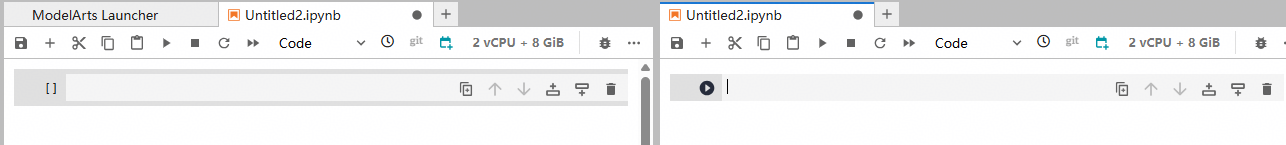

当在一个Notebook中写代码时,如果需要实时同步编辑文件并查看执行结果,可以新建该文件的多个视图。
打开ipynb文件,然后单击菜单栏“File > New View for Notebook”,即可打开多个视图。
图10 同一个文件的多个视图

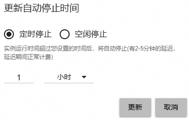

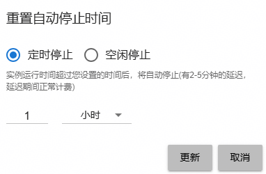

自动停止及续期
在创建或启动Notebook时,如果启用了自动停止功能,则在JupyterLab的右上角会显示当前实例停止的剩余时长,在计时结束前可以单击剩余时间进行续期。
图12 自动停止

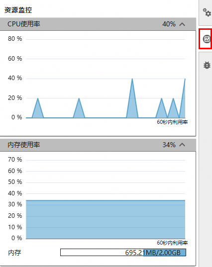

资源监控
在使用过程中,如果想了解资源使用情况,可在右侧区域选择“Resource Monitor”,显示“CPU使用率”和“内存使用率”。
图23 资源监控
