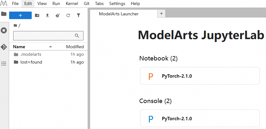

  3. 进入JupyterLab页面后,自动打开ModelArts Launcher页面。您可以使用开源支持的所有功能,详细操作指导可参见JupyterLab官网文档。
    图2 JupyterLab主页
    不同AI引擎的Notebook,打开后ModelArts Launcher页面呈现的Notebook和Console内核及版本均不同,图2仅作为示例,请以实际控制台为准。

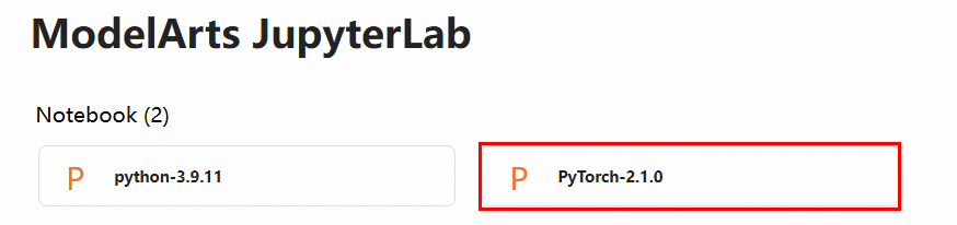

  1. 在“ModelArts Launcher”页面的“Notebook”区域,单击目标运行环境。
    下文以PyTorch运行环境为例进行说明。
    图4 打开PyTorch

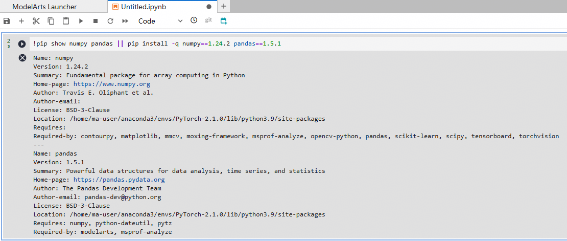

  2. 执行以下命令,查看是否已安装numpy和pandas库。如果未安装,则自动安装指定版本的库(版本号可按需修改)。
    !pip show numpy pandas || pip install -q numpy==1.24.2 pandas==1.5.1
    如下图所示,出现版本信息,表明已安装numpy和pandas库。
    图5 查看库信息
    在命令左侧,单击图标,执行命令。

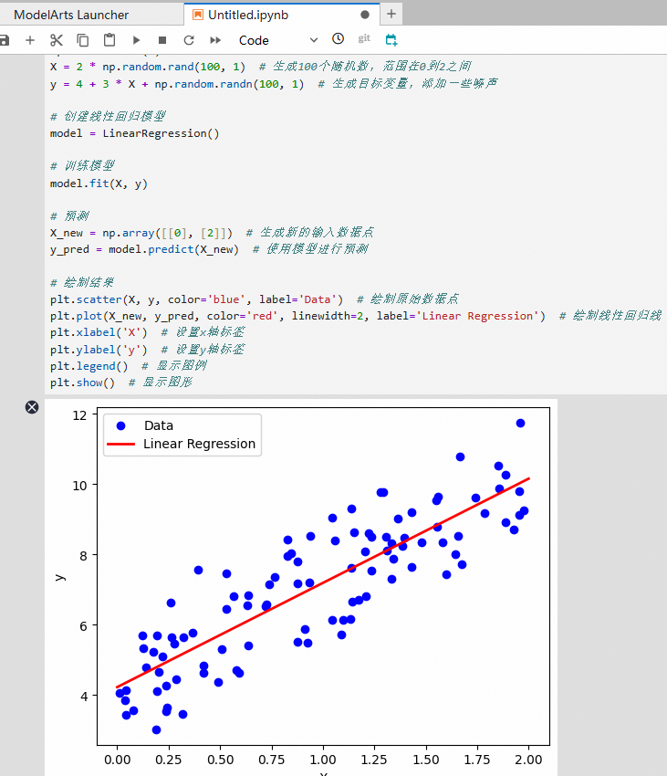

  3. 运行以下代码。
    这段代码将生成一些随机数据,使用线性回归模型进行拟合,并绘制结果图。
    # 导入必要的库
    import numpy as np
    from sklearn.linear_model import LinearRegression
    # 生成示例数据
    np.random.seed(0)  # 设置随机种子以确保结果可复现
    X = 2 * np.random.rand(100, 1)  # 生成100个随机数,范围在0到2之间
    y = 4 + 3 * X + np.random.randn(100, 1)  # 生成目标变量,添加一些噪声
    # 创建线性回归模型
    model = LinearRegression()
    # 训练模型
    model.fit(X, y)
    # 预测
    X_new = np.array([[0], [2]])  # 生成新的输入数据点
    y_pred = model.predict(X_new)  # 使用模型进行预测
    # 绘制结果
    plt.scatter(X, y, color='blue', label='Data')  # 绘制原始数据点
    plt.plot(X_new, y_pred, color='red', linewidth=2, label='Linear Regression')  # 绘制线性回归线
    plt.xlabel('X')  # 设置x轴标签
    plt.ylabel('y')  # 设置y轴标签
    plt.legend()  # 显示图例
    plt.show()  # 显示图形
    图6 运行结果
