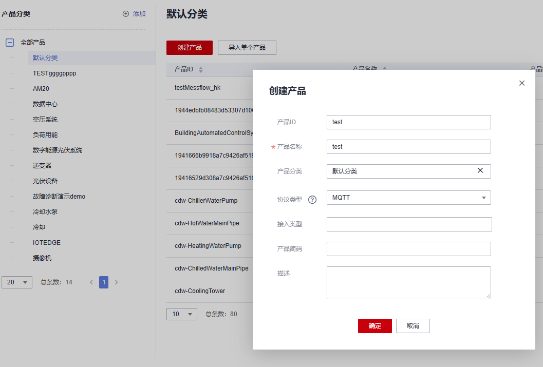

  1. 访问智能设施云平台管理控制台,选择“设备管理 > 产品”,在对应产品分类下创建一个产品,注意产品ID要唯一,协议类型必须为MQTT。
    图1 创建产品

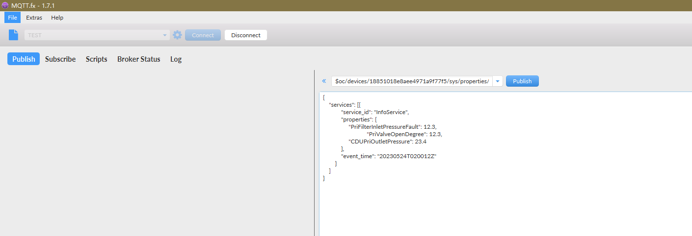

  11. 连接成功后就可以通过发布消息到对应设备的url就能上报该设备的点位数据,对应url如下:
    “$oc/devices/{device_id}/sys/properties/report”为例,如“$oc/devices/5e4e2e92ac-164aefa8fouquan1/sys/properties/report”。
    图8 上报点位
  12. 填写上报的数据格式如下:

  13. 单击“Publish”,可以在设施云设备详情界面上查看设备是否成功上报数据。
    图9 物联网设备点位
