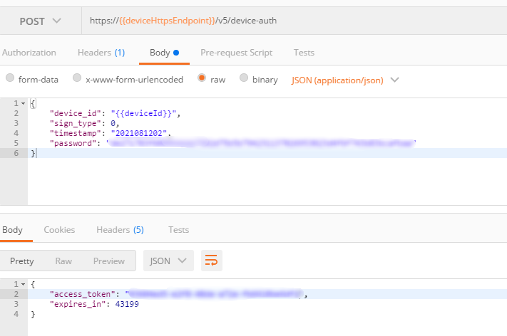

  3. 设备注册完毕后,通过设备鉴权接口设备鉴权获取设备的access_token。
    图2 获取设备access_token

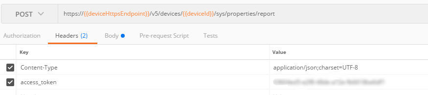

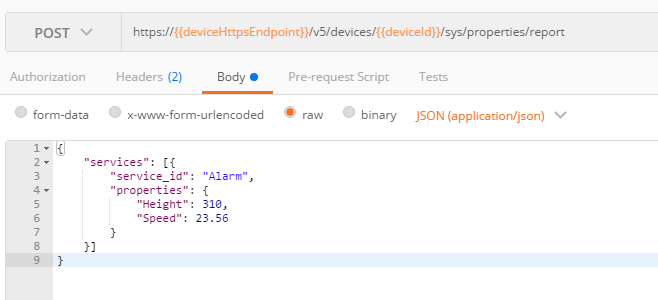

  4. 获取到access_token之后,可以使用消息上报设备消息上报/属性上报设备属性上报等功能。其中access_token放于消息头中,下面示例为上报属性:
    图3 上报属性
    图4 上报属性
