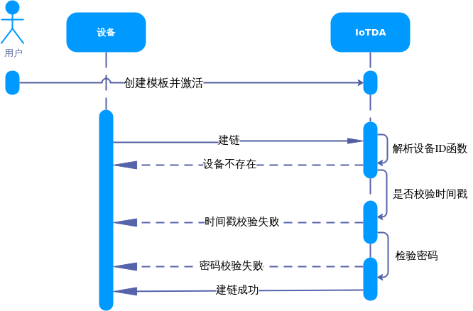

自定义模板鉴权流程
图1 自定义模板鉴权流程图

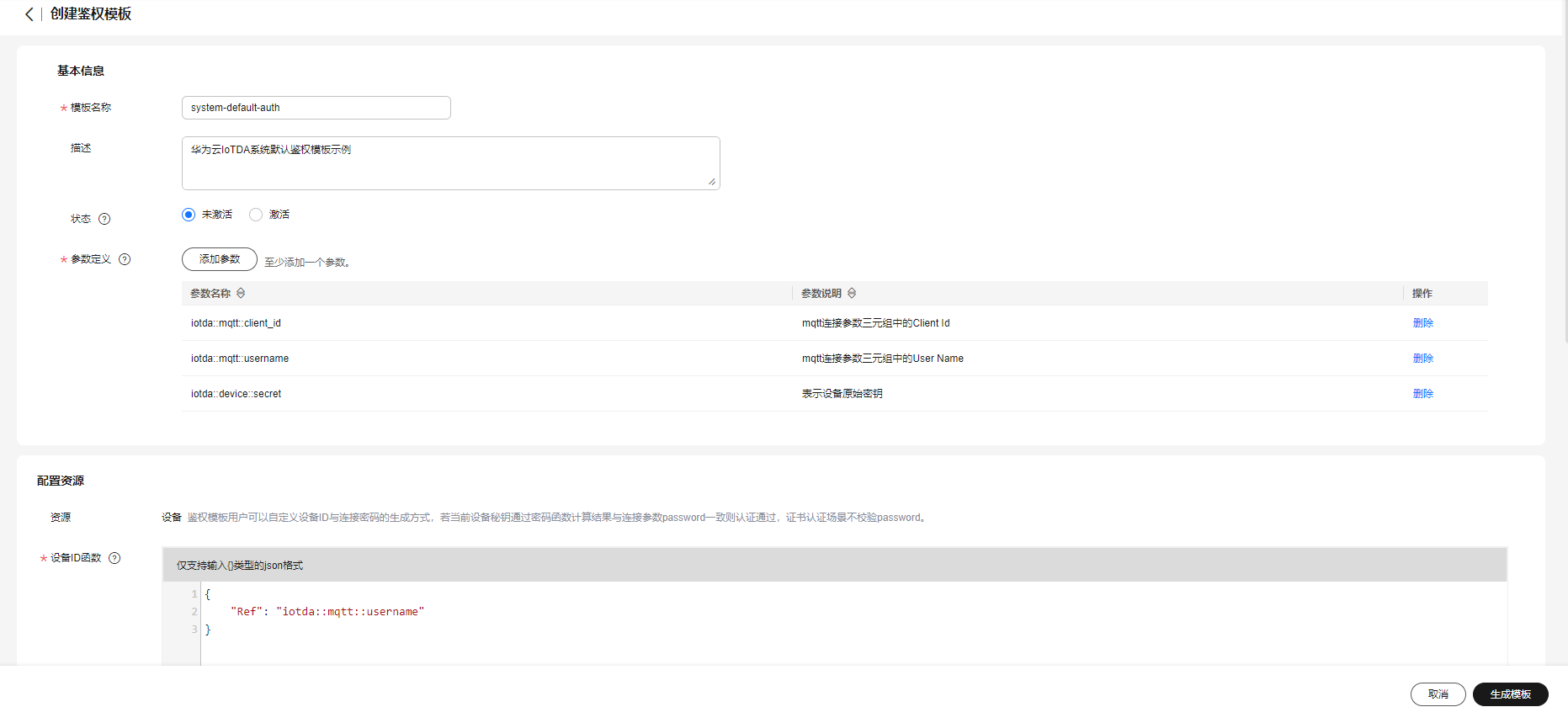

  1. 创建鉴权模板:进入设备接入控制台左侧导航栏,选择“设备 > 自定义鉴权”,单击“自定义模板”,单击“创建鉴权模板”。本示例演示使用的鉴权模板与系统默认鉴权一致。
    图2 自定义鉴权-创建鉴权模板
    模板整体内容如下:
      "template_name": "system-default-auth",
      "description": "华为云IoTDA系统默认鉴权模板示例",
      "status": "ACTIVE",
      "template_body": {
        "parameters": {
          "iotda::mqtt::client_id": {
            "type": "String"
          "iotda::mqtt::username": {
            "type": "String"
          "iotda::device::secret": {
            "type": "String"
        "resources": {
          "device_id": {
            "Ref": "iotda::mqtt::username"
          "timestamp": {
            "type": "FORMAT",
            "pattern": "yyyyMMddHH",
            "value": {
              "Fn::SubStringAfter": [
                "${iotda::mqtt::client_id}",
                "_0_1_"
          "password": {
            "Fn::HmacSHA256": [
              "${iotda::device::secret}",
                  "_0_1_"

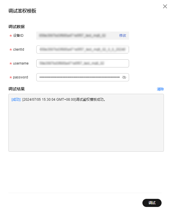

  2. 选择设备调试模板:单击“调试”选择一个设备进行调试,输入mqtt连接参数后单击“调试”查看调试结果。注意:使用系统标准格式的clientId平台会校验username参数与clientId前缀一致。
    图3 自定义模板-调试
    设备调试成功后单击“激活”启用模板,一旦激活模板所有设备鉴权将使用该模板,且已激活状态下的模板不能修改,后续修改模板建议新创建一个副本模板进行调试,确认无误后进行模板切换。

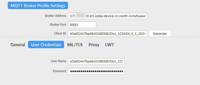

  3. 使用mqtt.fx工具模拟设备真实建链,在控制台查看设备处于在线状态,Broker Address填平台接入地址,选择“总览 > 接入信息”,端口使用8883端口。
