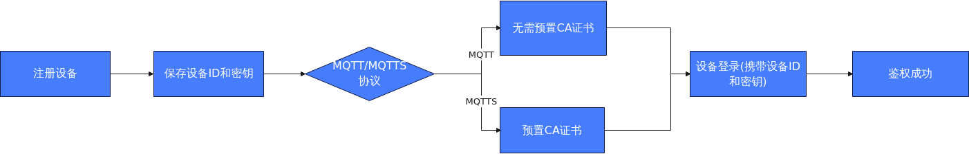

使用MQTT(S)协议-密钥接入的鉴权流程
图1 MQTT(S)协议-密钥接入鉴权流程图
  1. 通过调用注册接口向物联网平台发送注册请求,或者在控制台上注册设备。
    注册时需要填写设备标识码,通常使用MAC地址、Serial No或IMEI作为nodeId。
  2. 物联网平台向设备分配全局唯一的设备ID (deviceId)和密钥(secret)。
    密钥可以在注册设备时自定义,如果没有定义,平台将自动分配密钥。
  3. 设备侧需集成预置CA证书获取CA证书(仅针对MQTTS协议接入的鉴权流程)。
  4. 设备登录时,携带设备ID(deviceId)和密钥(secret)发起接入鉴权请求。
  5. 平台验证通过后,返回成功响应,设备连接物联网平台成功。

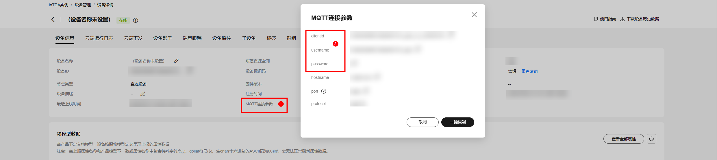

  2. 进入设备信息页面,单击MQTT连接参数,查看设备的连接信息(ClientId、Username、Password)。
    图2 设备-连接参数
    您也可以访问参数生成工具,填写注册设备后生成的设备ID(device_id)和密钥(secret),生成设备连接鉴权所需的参数(ClientId、Username、Password)。

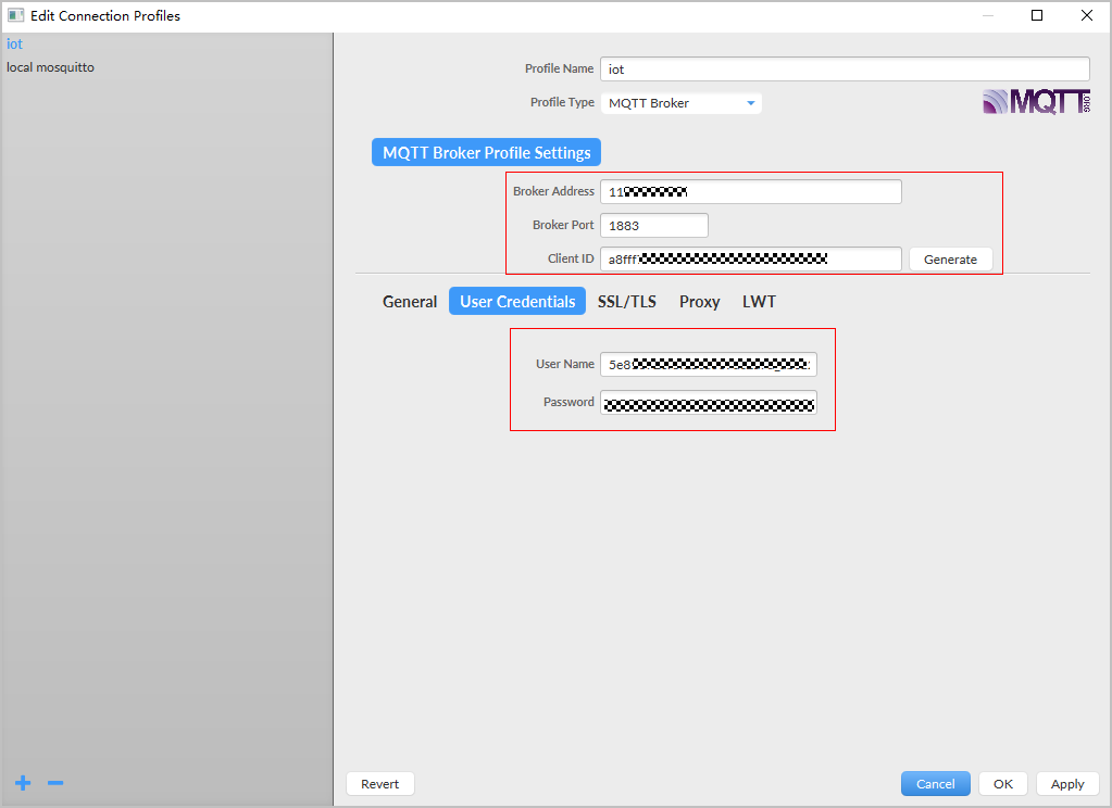

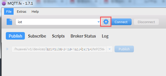

  3. 打开MQTT.fx软件,单击设置图标。
    图3 MQTT.fx软件-设置
  4. 参考下表配置鉴权参数,然后单击“Apply”。
    图4 连接信息配置
    参数名称
    说明
    Broker Address
    填写从设备接入服务控制台获取的平台对接信息,此接入地址为域名信息。不能通过域名接入的设备,通过在cmd命令框中执行“ping 域名”获取IP地址,用IP地址接入平台。由于IP地址不固定,您需要将IP地址做成可配置项。
    Broker Port
    默认为1883,使用MQTT非加密协议。若用户想使用MQTTS加密协议,则需改为8883,并参考证书资源获取校验平台身份的证书。具体配置操作说明可参考MQTT.fx模拟智慧路灯与平台通信。
    Client ID
    设备clientID,请参考2中获取。
    User Name
    即设备ID,请参考2中获取。
    Password
    加密后的设备密钥,请参考2中获取。
  5. 单击“Connect”,设备鉴权成功后,在物联网平台可以看到设备处于在线状态。
