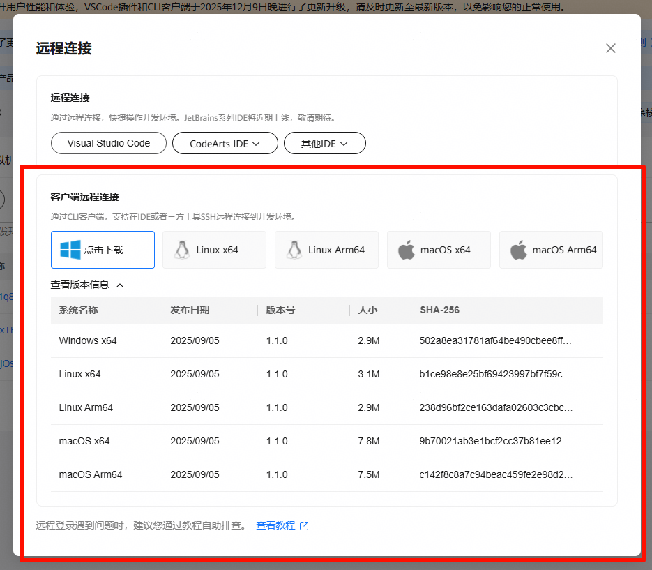

    在虚机列表中,点击“远程连接”,将弹出虚拟机开发环境支持的CLI客户端工具列表,如图 1 所示。
    图1
    可按照对应的操作系统点击“点击下载”CLI 客户端工具,如图 2 所示。

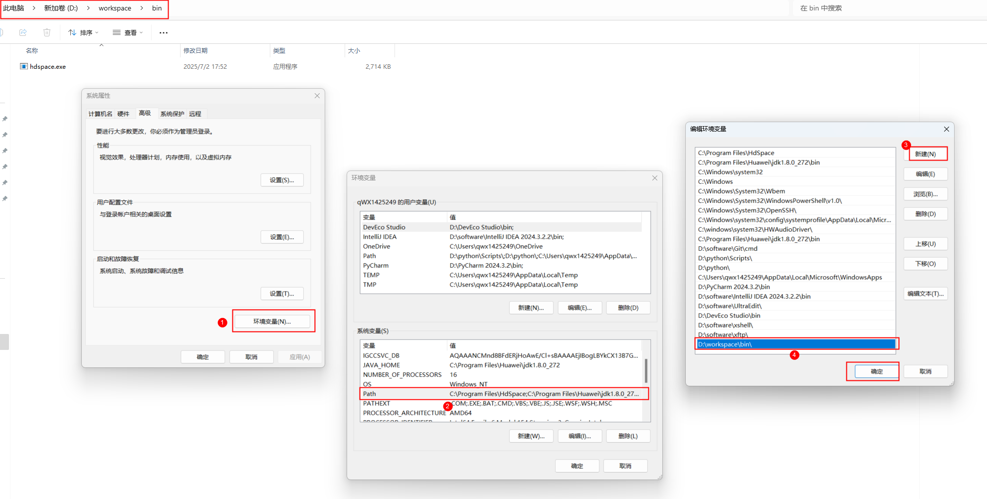

    配置环境变量,以 Windows11 为例,在搜索栏搜索环境变量,点击系统变量中的path,新增环境变量。
    把 hdspace.exe 文件所在路径,添加到新增的环境变量中并保存确认,如图 3 所示。
    图3

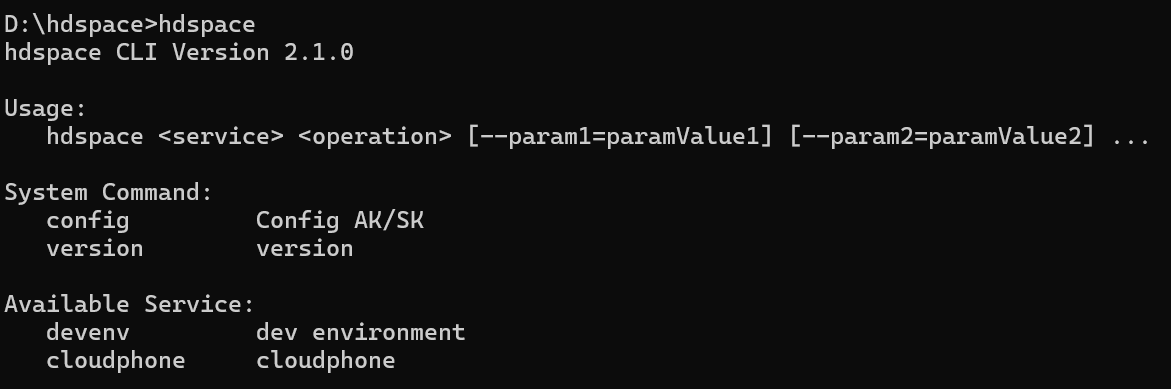

    进入终端执行命令 hdspace ,查看安装结果。
    hdspace
    显示如下,则为安装成功,如图 4 所示。
    图4

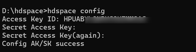

    2. 配置 AK/SK
    输入命令:
    hdspace config
    注意:按照提示输入 AK/SK,SK 输入后并不会回显,并且需要再次输入确认,如图 7 所示。
    图7
    如上图显示,则配置 AK/SK 成功。

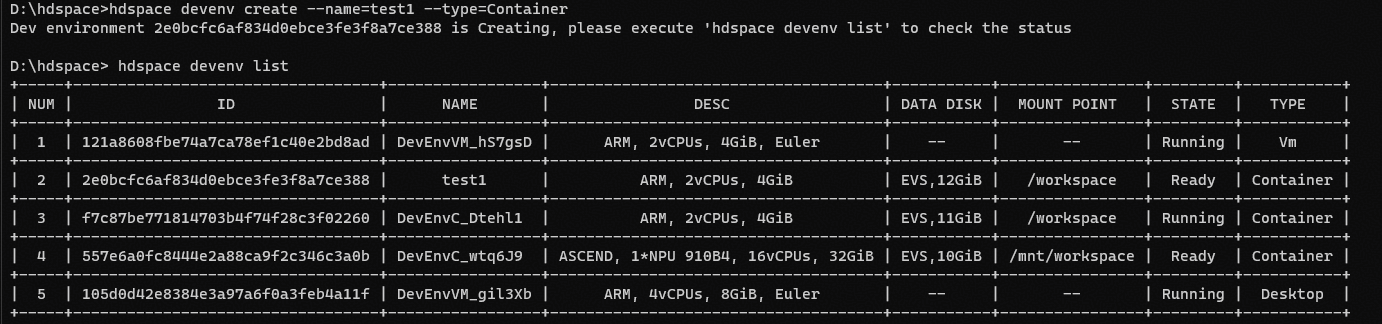

    2. 通过 CLI 创建云开发环境
      命令如下:
      hdspace devenv create --name=【用户自定义的云开发环境名称】 --type=【类型】
      参数说明:
      • hdspace devenv create:固定创建命令
      • name(必选) : 自定义,可包含数字、字母、下划线,长度不超过 15 个字符,不能以数字开头。
      • type(必选): 云开发环境有 2 种类型可选,一种虚机 vm,一种容器 container,本次选择容器 container。

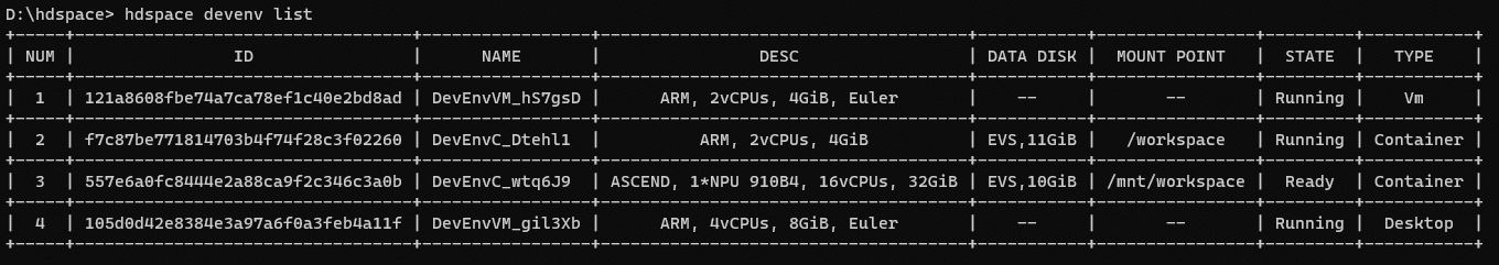

      创建成功之后,再次使用如下命令查看创建是否成功,如图 10 所示。
      hdspace devenv list
      图10
      可以看到 NAME 为 test1 且 TYPE 为 Vm 的虚机已创建成功,状态为 Running。

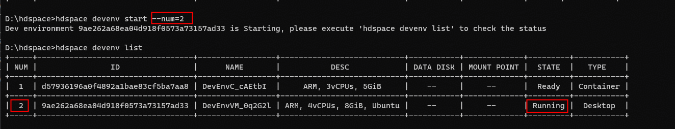

  4. 启动云开发环境
    1. 开机
      可以通过 help 命令查看开机相关命令,具体开机命令如下:
      注意:num, instanceId 与 name 必须选填一个
      hdspace devenv start --num=【num】 --instance-id=【instanceId】 --name=【name】
      参数说明:
      • hdspace devenv start:固定开机命令。
      • num(可选): 云开发环境列表的 NUM。
      • instance-id(可选): 创建云开发环境成功后的 ID。
      • name(可选): 创建云开发环境成功后的 NAME,如图 11 所示。
      图11
      启动命令执行后,可以看到 NAME 为 DevEnvVM_0q2G2l 且 TYPE 为 Desktop 的开发桌面已启动成功,状态为 Running。

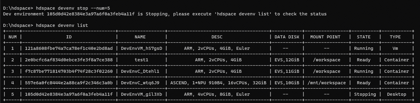

    关闭云开发环境命令如下,num, instanceId 与 name 必须选填一个,如图 14 所示。
    hdspace devenv stop --num=【num】 --instance-id=【instanceId】 --name=【name】
    参数说明:
    • hdspace devenv stop:固定关闭命令
    • num(可选):数字,即为hdspace devenv list输出的NUM。
    • instance-id(可选) : 创建云开发环境成功后的 ID。
    • name(可选): 创建云开发环境成功后的 NAME。
    图14
    可以看到 NAME 为 test1 的虚机已经关闭了,状态为 Stoping。

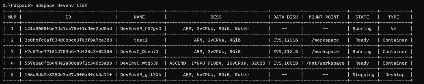

    注:关机后,【关机中】状态无需做任何操作,等关机(耗时 1~3 分钟)完成后,状态会变成【已就绪】,如图 15 所示。
    图15
    至此,云开发环境的虚机重新回到了 Ready 准备状态。

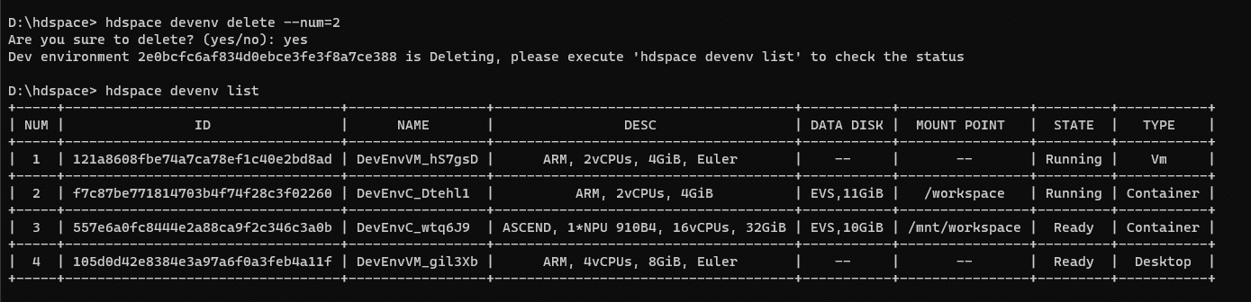

    当有需要删除云开发环境时,可使用删除命令进行云开发环境的虚拟机删除,命令如下,num, instanceId 与 name 必须选填一个:
    hdspace devenv delete --num=【num】 --instance-id=【instanceId】 --name=【name】
    参数说明:
    • hdspace devenv delete:固定删除命令
    删除后,【删除中】状态无需做任何操作,耗时 1~3 分钟完成,如图 16 所示。
    图16
