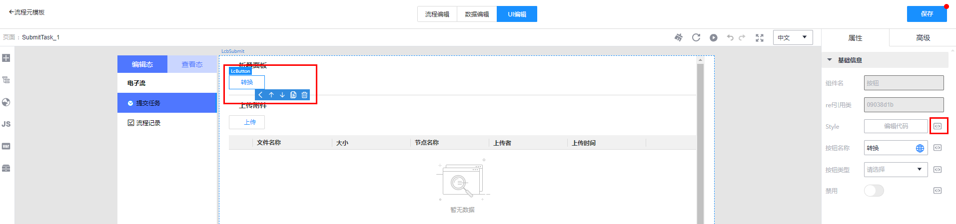

绑定状态变量
  1. 登录流程引擎。
  2. 在左侧导航栏中,选择“流程编排服务 > 流程元模板”,进入“流程元模板”页面。
  3. 在流程元模板所在行,单击,进入流程元模板的编辑模式。
  4. 单击“UI编辑”,切换至“UI编辑”页面。
  5. 在画布中选中组件,在该组件属性面板的“属性”页签下的“Style”中,单击。
    图1 绑定状态变量-1

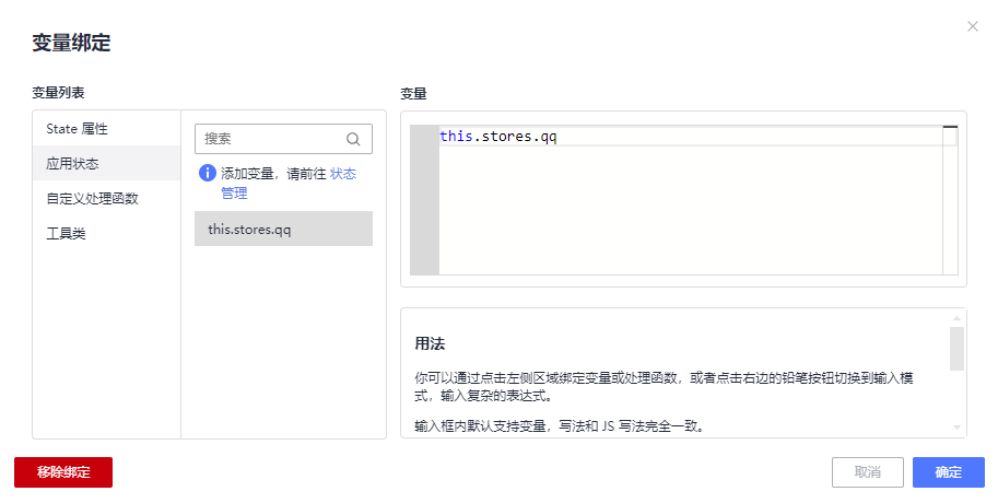

  6. 在弹出的“变量绑定”窗口中,选择需要绑定的变量,单击“确定”。
    其中,State属性表示页面变量,应用状态表示全局变量。
    图2 绑定状态变量-2
