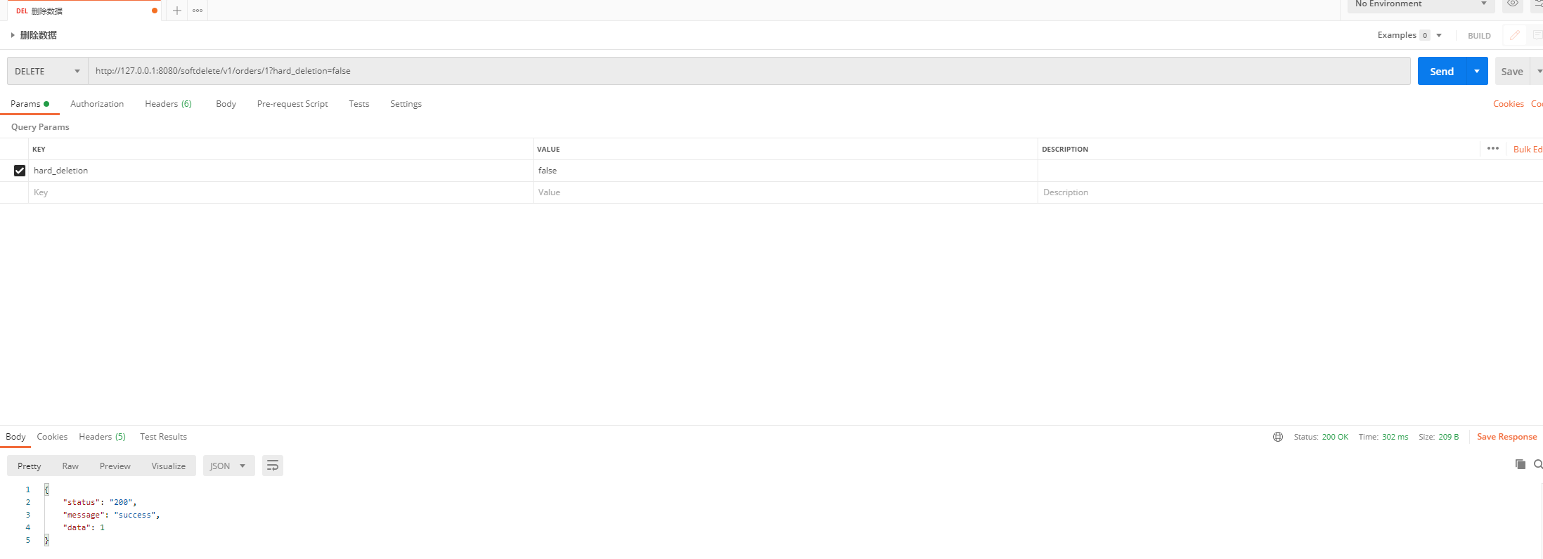

    • 通过Postman调用单条删除的API,对id为1的数据执行软删除操作。
      API参数中order_id设置为1,hard_deletion设置为false,调用过程和API返回值如图1所示。
      预期结果:API返回值中status为200,message为success,data为1。查询数据库后id为1的数据的soft_delete_flag字段被更新为一个非0的时间戳。
      图1 软删除id为1数据

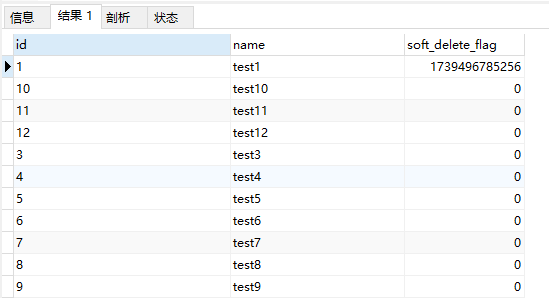

      执行完上述操作后,在数据库执行select * from t_order命令,数据库执行结果如图2所示。
      图2 查询软删除后结果
      结论:id为1的数据的soft_delete_flag字段被更新为一个非0的时间戳,即单条删除API的软删除操作成功。

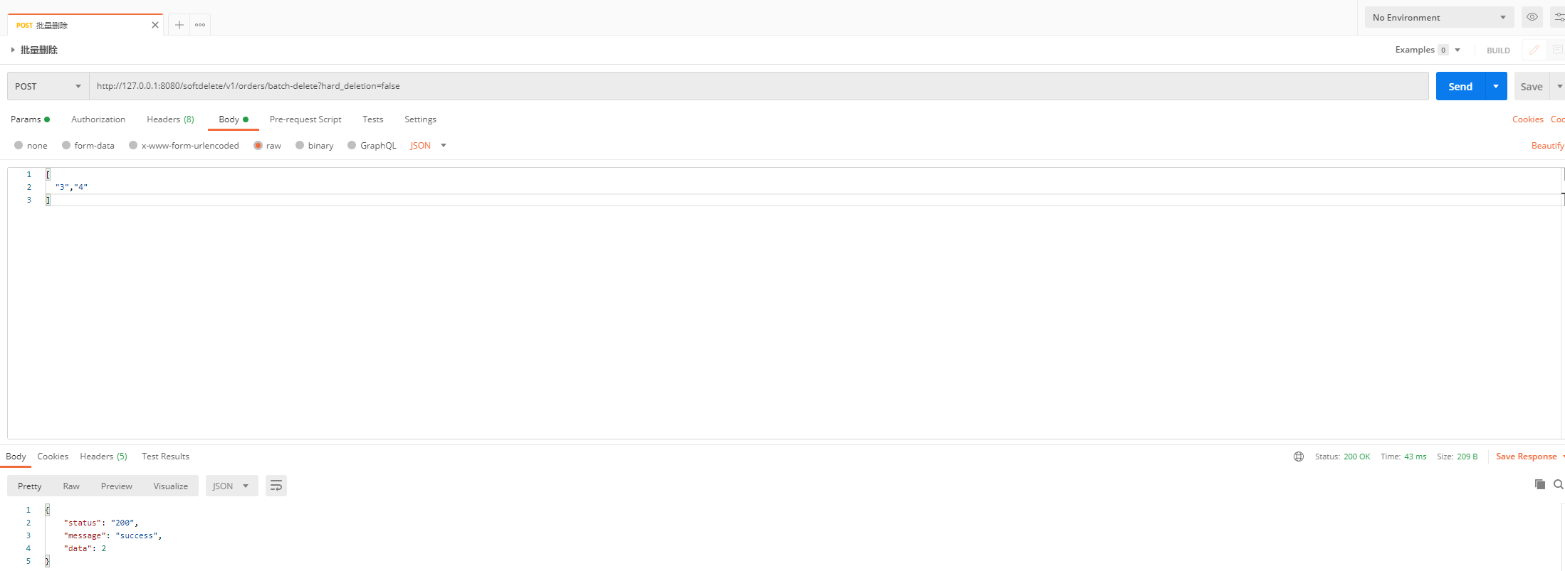

    • 通过Postman调用批量删除的API,对id为3和id为4的数据执行软删除操作。
      API参数中body体中传入3和4 ,hard_deletion设置为false,调用过程和API返回值如图5所示。
      预期结果:API返回值中status为200,message为success,data为2。查询数据库后id为3和id为4的数据的soft_delete_flag字段被更新为一个非0的时间戳。
      图5 批量软删除

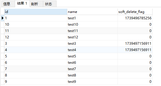

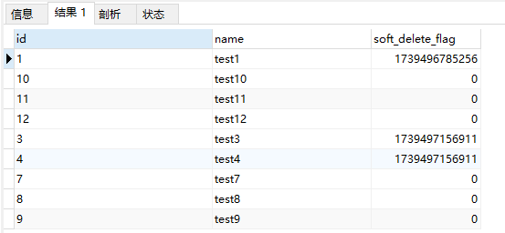

      执行完上述操作后,在数据库执行select * from t_order命令,数据库执行结果如图6所示。
      图6 查看批量软删除结果
      结论:id为3和id为4的数据的soft_delete_flag字段被更新为一个非0的时间戳,批量软删除操作成功。

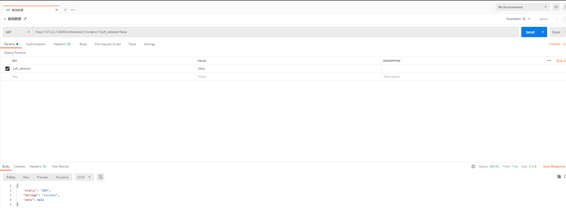

    • 通过Postman调用单条查询的API,对id为1的数据执行查询操作,此时只查询没有被软删除的数据。
      API参数中order_id传入1 ,soft_deleted设置为false(此处设置为false的含义是查询没有被软删除的数据),调用过程和API返回值如图9所示。
      预期结果:因为id为1的数据在之前的操作中已被软删除,所以接口返回值中status为200,message为success,data为null。
      图9 id为1数据soft_deleted传入false
      执行完上述操作后,在数据库执行select * from t_order命令, 数据库执行结果如图10所示。
      图10 查看数据
      结论:当前数据库中id为1的数据的soft_delete_flag字段为非0的时间戳,而调用的单条查询API的返回值中data为null,没有查询到id为1的数据,所以单条查询非软数据数据操作成功。

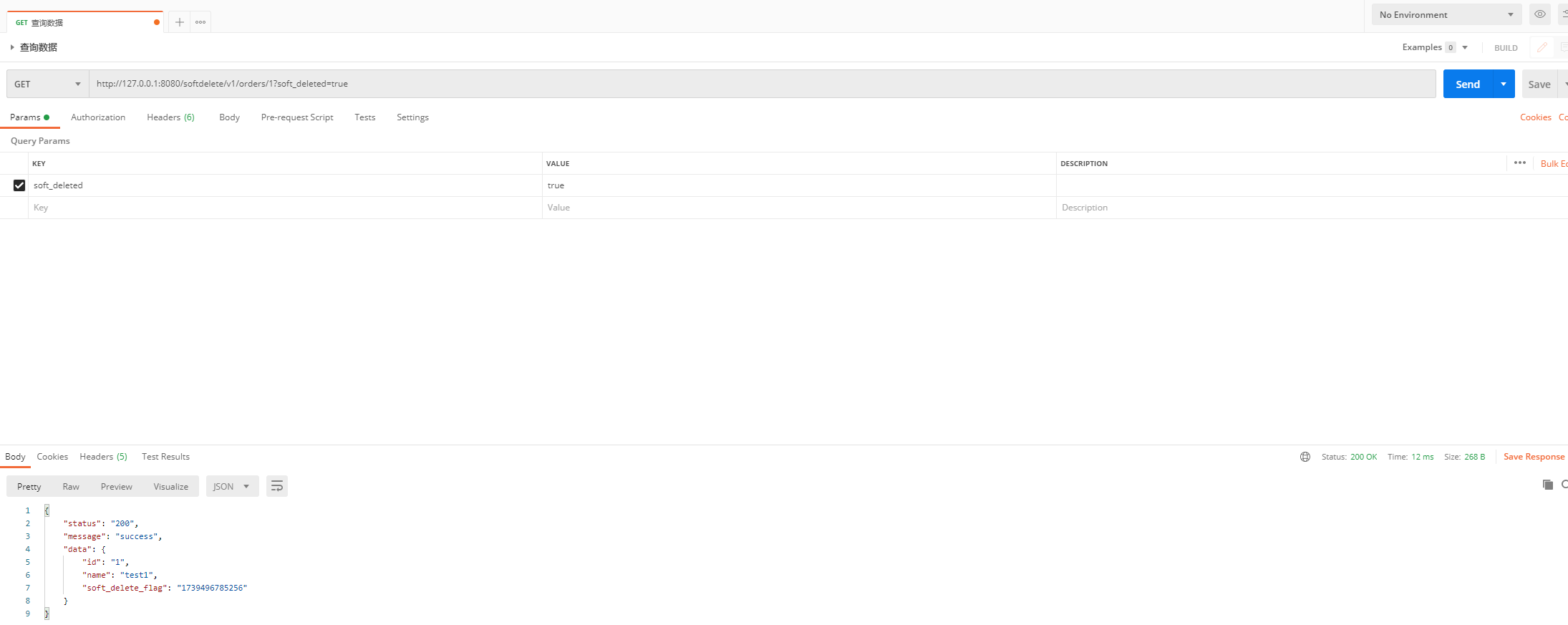

    • 通过Postman调用单条查询的API,对id为1的数据执行查询操作,此时查询不关心数据是否被软删除,只要数据在数据库中存在就需要查询出来。
      API参数中order_id传入1 ,soft_deleted设置为true(此处设置为true的含义是查询操作不关心数据是否被软删除,只要存在就查询出来),调用过程和API返回值如图11所示。
      预期结果:虽然id为1的数据在之前的操作中被软删除了,但本次查询不考虑软删除状态,所以API返回值中status为200, message为success,data为数据中id为1的数据的json格式。
      图11 id为1数据soft_deleted传入true
      执行完上述操作后,在数据库执行 select * from t_order命令,数据库执行结果如图12所示。
      图12 查看id为1数据
      结论:虽然数据库中id为1的数据的soft_delete_flag字段为非0的时间戳,但API的返回值status为200,message为success,data为数据库中id为1的数据的json格式,所以单条查询忽略软删除值数据的操作成功。

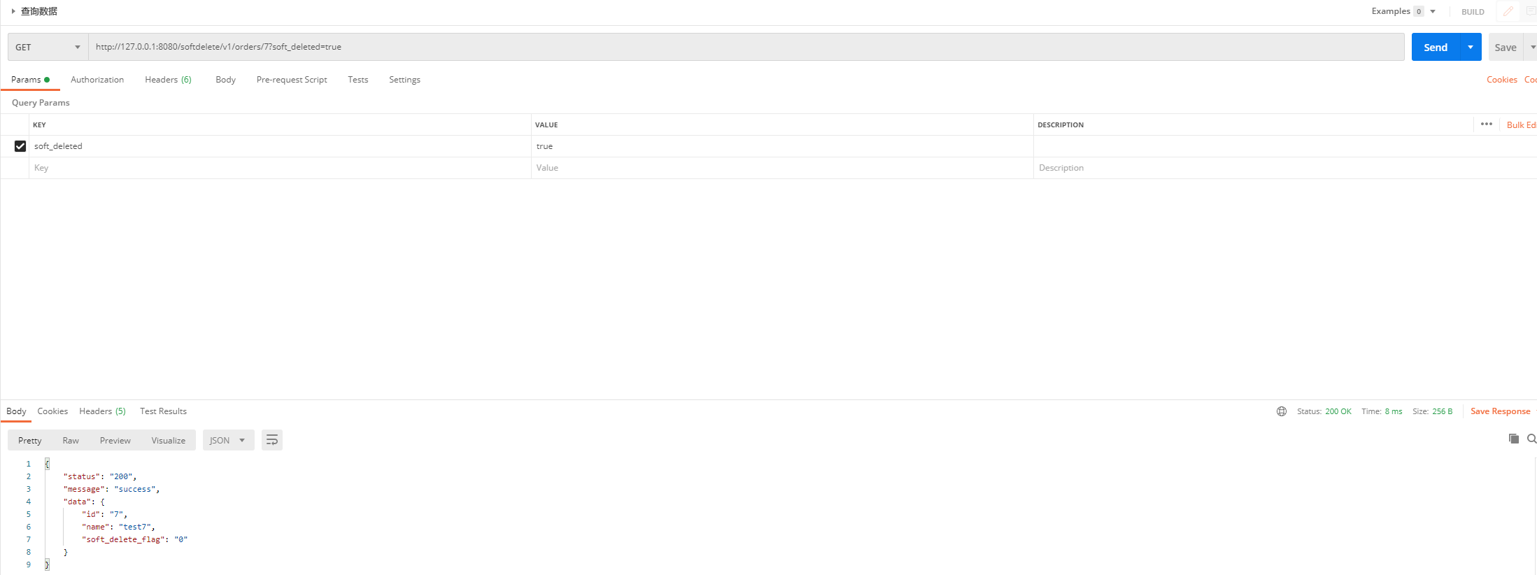

    • 通过Postman调用单条查询的API,对id为7的数据执行查询操作,此时查询不关心数据是否被软删除,只要数据在数据库中存在就需要查询出来
      API参数中order_id传入7 , soft_deleted设置为true(此处设置为true的含义是查询操作不关心数据是否被软删除,只要存在就查询出来),调用过程和API返回值如图13所示。
      预期结果:id为7的数据在之前未被软删除,但本次查询不考虑软删除状态,因此API返回值中status为200, message为success,data为数据中id为7的数据的json格式。
      图13 id为7数据soft_deleted传入true
      执行完上述操作后,在数据库执行select * from t_order命令,数据库执行结果如图14所示。
      图14 查看ID为7数据
      结论:数据库中id为7的数据的soft_delete_flag字段为0,数据未被软删除。因此API的返回值status为200,message为success,data为数据库中id为7的数据的json格式,即单条查询忽略软删除值数据的操作成功。

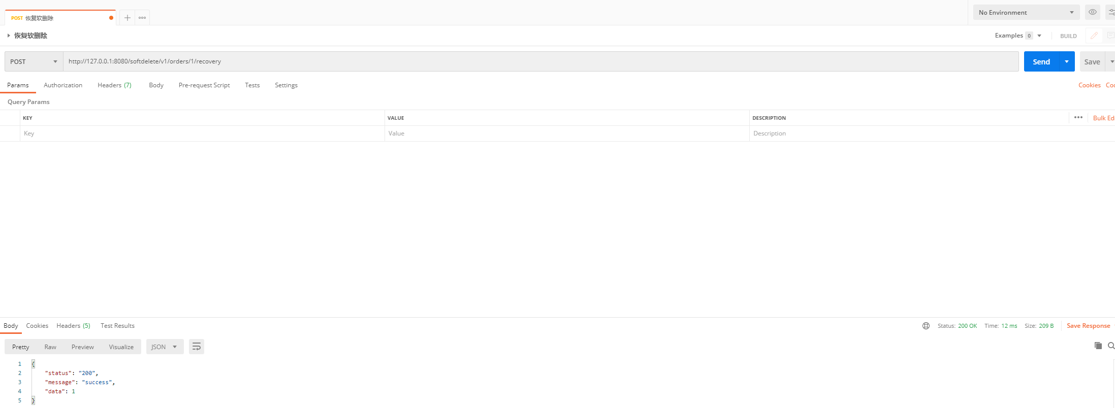

  • 通过Postman调用恢复软删除的API将id为1的数据变为非软删除状态。
    API参数中order_id设置为1,调用过程和API返回值如图15所示。
    预期结果:此时API返回值中status为200,message为success,data为1。因为id为1的数据在之前的操作中被软删除了,soft_delete_flag字段为非0的时间戳。执行完软删除恢复操作后再查询数据库,id为1的数据的soft_delete_flag字段应该为0。
    图15 恢复软删除

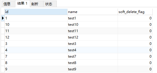

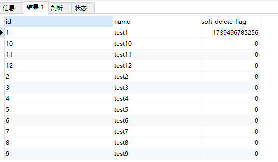

    执行完上述操作后,在数据库执行select * from t_order命令,数据库执行结果如图16所示。
    图16 查看恢复软删除数据
    结论:数据库中id为1的数据的soft_delete_flag字段为0,即恢复软删除操作成功。

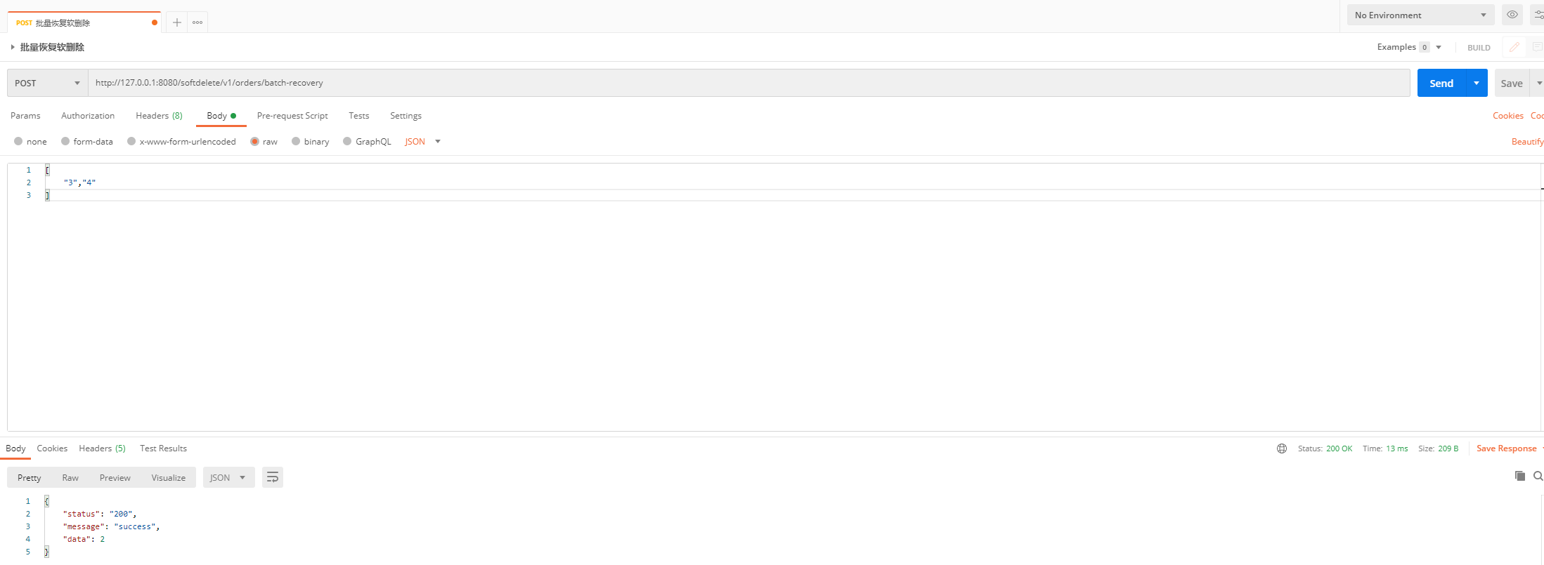

    通过Postman调用批量恢复软删除的API 将id为3和id为4的数据变为非软删除状态。
    API参数中 body体中传入3和4 , 调用过程和API返回值如图17所示。
    预期结果:API返回值中status为200, message为success,data为2。 因为id为3和id为4的数据在之前的操作中被软删除了,soft_delete_flag字段为非0的时间戳。执行完批量恢复软删除操作后查询数据库,id为3和id为4的数据的soft_delete_flag字段应该为0。
    图17 批量恢复软删除

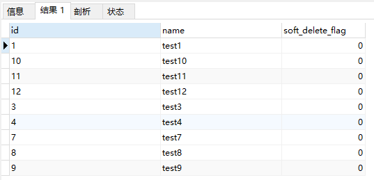

    执行完上述操作后,在数据库执行select * from t_order命令,数据库执行结果如图18所示。
    图18 查看批量恢复软删除数据
    结论:数据库中id为3和id为4的数据的soft_delete_flag字段为0,批量恢复软删除操作成功。
